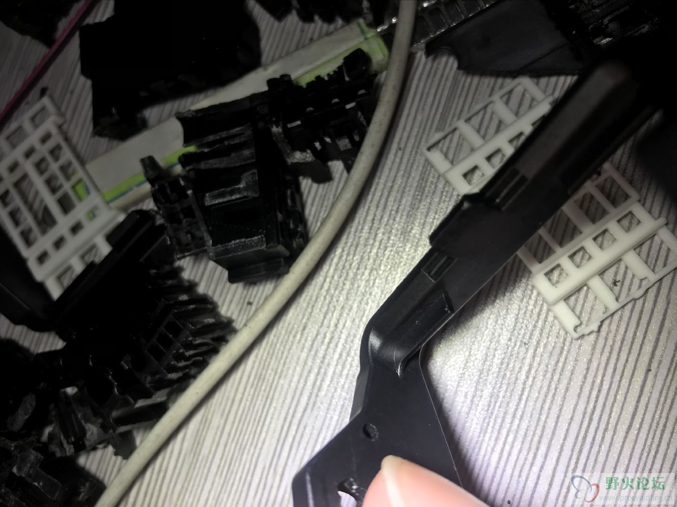

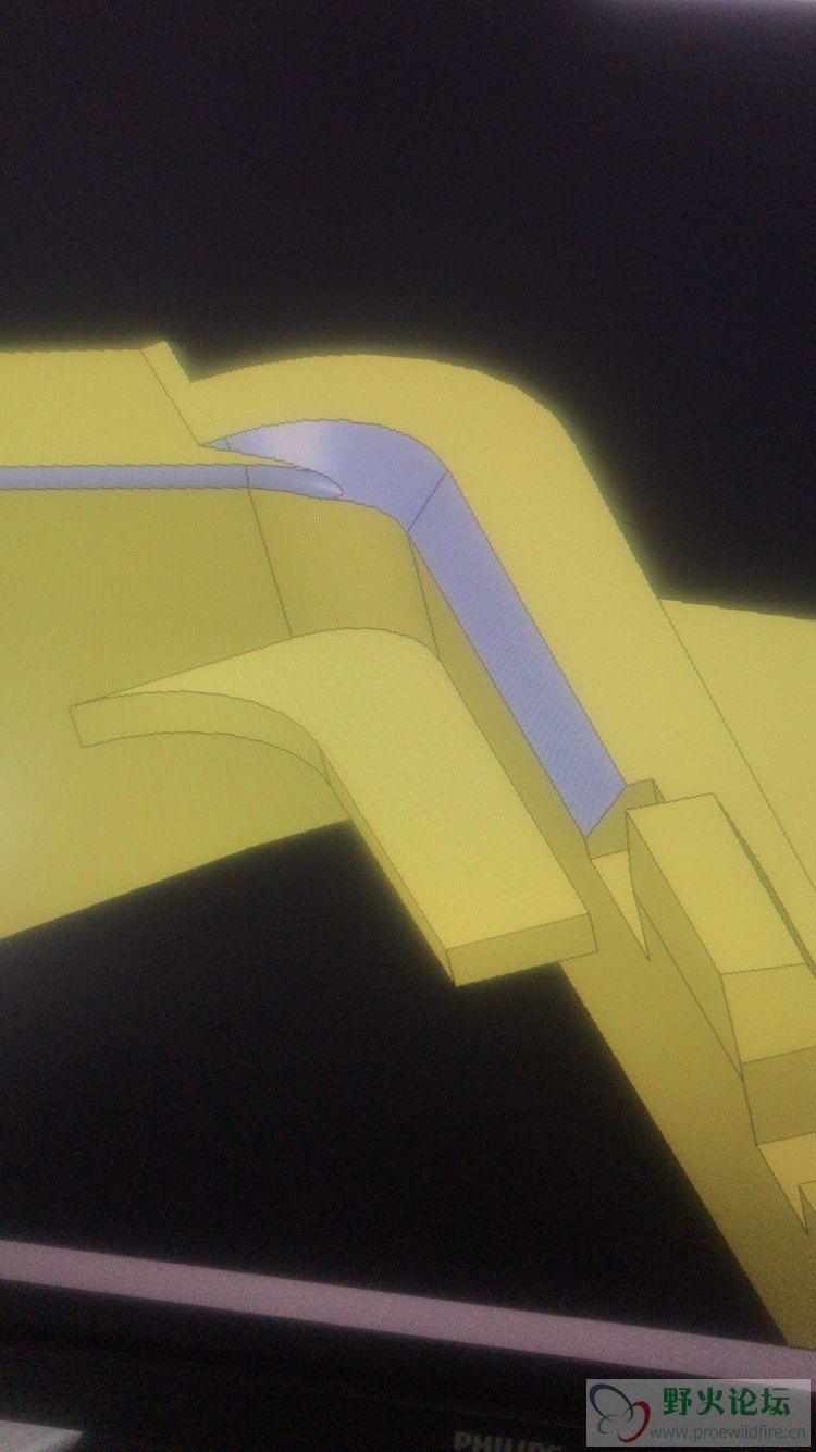

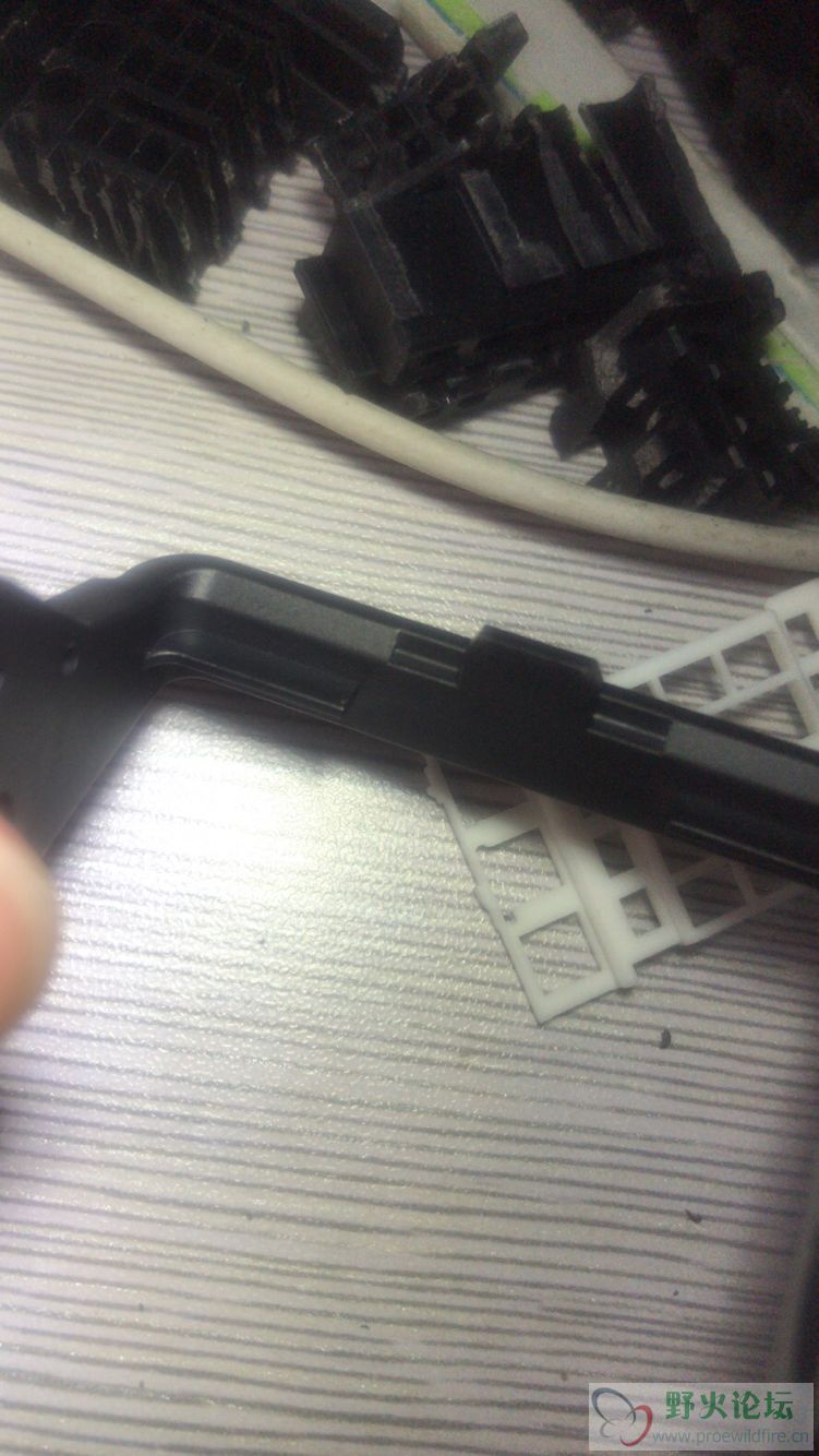

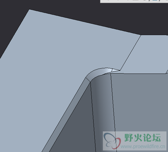

求助这种倒角是怎么倒的。我倒不出这种效果,希望大神能给我part文件步骤看看。上图

发表于 2021-3-26 22:28 | 显示全部楼层
做个面。直接切

发表于 2021-3-29 08:41 | 显示全部楼层
一般比较奇怪的圆角用扫描扫过去就可以。原理上是一样的,达到目的就好。

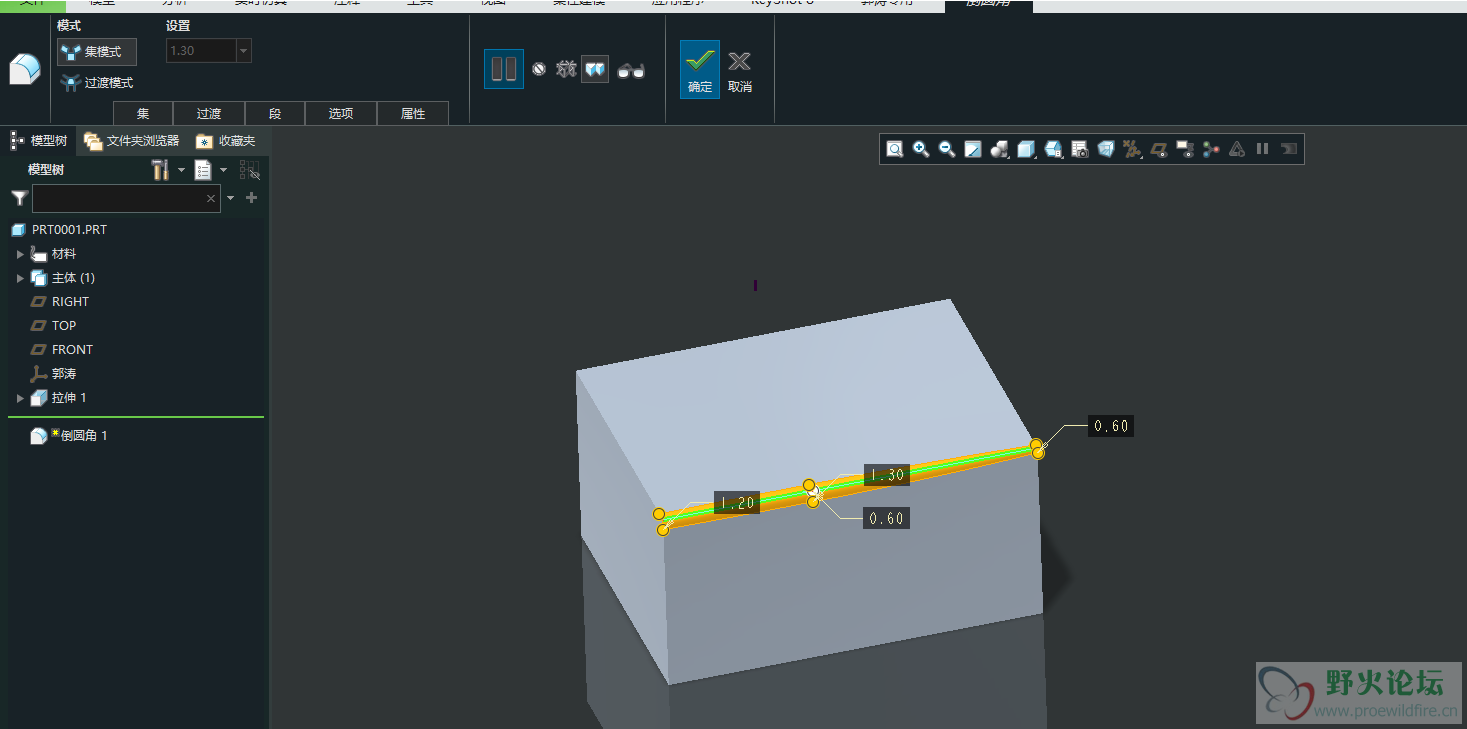

发表于 2021-3-30 14:52 | 显示全部楼层
可变圆角; 如图:
   1、先选择倒圆角功能,选择需要倒圆角的边;
   2、点开集模式,右键添加半径;
   3、拉动点位,调整数值至你想要的结果;
   4、其他的变体可以圆形,圆锥等倒圆角方式;
重要的是多尝试;
