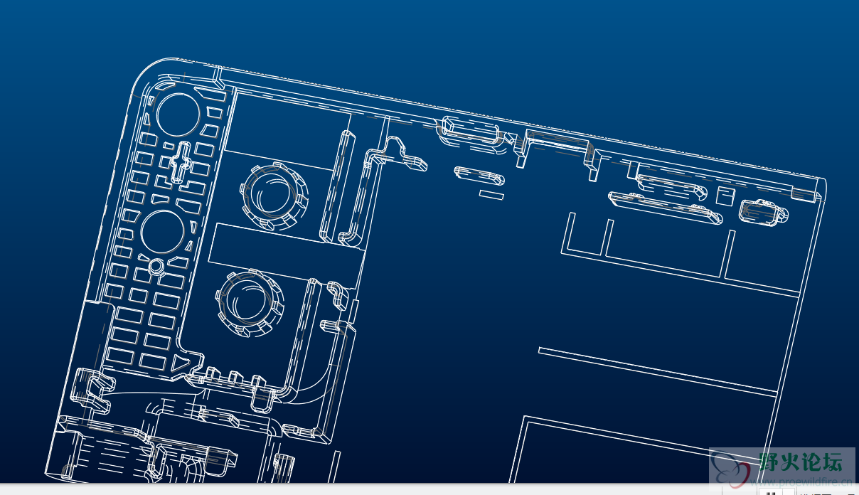

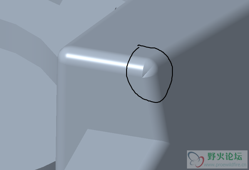

全图就不发上来了,客户来的图档有一个破面,补面实在不在行啊。

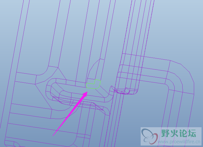

如上图示,这个3角面边界有锐角,导致无法实体化。
正好近段时间在练习曲面(样式/IDD),这个还真不知道怎么搞。
PROE5进IDD把这个三角面删除后无法边界混合。
还请高手指点一二。 A.zip (708.56 KB, 下载次数: 50)

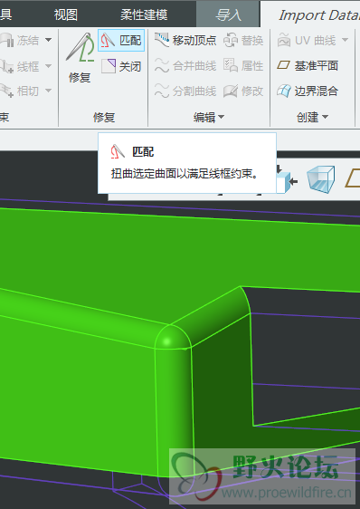

选中破损面和周围曲面 匹配修复

选中破损面和周围曲面 匹配修复

ok了,在idd模式下删除破面,处理下线条,在退出idd,然后再零件状态下,用造型面补回就可以了。没什么难的。只是找曲面要花很长时间, Snipaste_2021-03-26_22-19-10.png

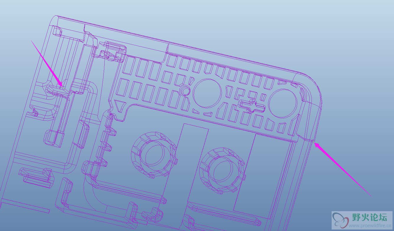

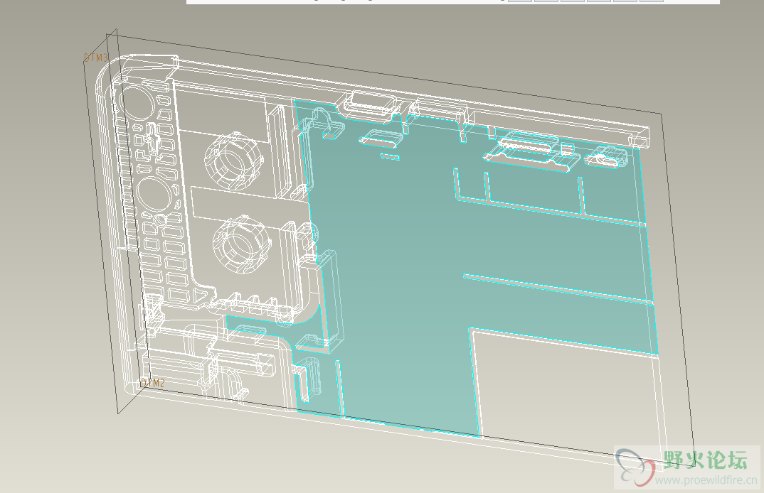

首先曲面模式下这个图有两个破面和一个多余的面组,进入IDD模式先把破面和多余的面组删除,然后边界补好破面退出IDD,然后合并实体化就可以了

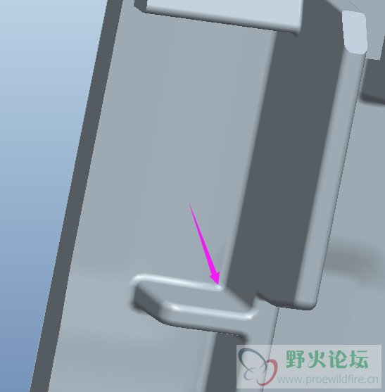

什么情况啊,我进IDD删除此面后用边界混合为什么失败呢?PROE5啊。

这个没必要做曲面,直接修复就可以,或者选中曲面做匹配也行

D路飞 发表于 2021-3-27 09:33
首先曲面模式下这个图有两个破面和一个多余的面组,进入IDD模式先把破面和多余的面组删除,然后边界补好破 ...
我哥你这个用PROE5居然还打不开,看样子版本比较高级。
我用CREO6打开,这个面好象没补好啊?
过渡不顺。
上面有解决了的还请协助提供下思路和局部细节,感谢!
