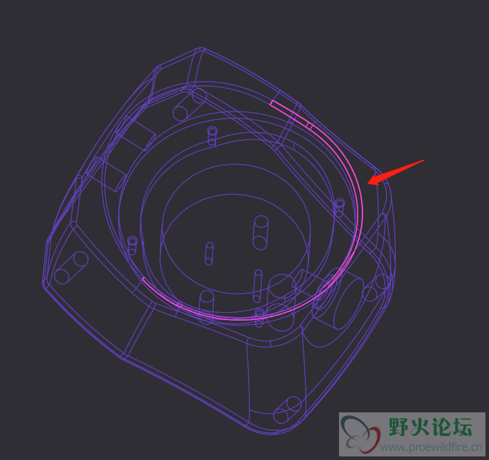

有没有大佬帮忙补下烂面

你这个规则面还好操作点,进入IDD,把这几个面删除了,然后用边界混合就OK了。不知道用样式里的编辑效果怎么样,曲面我勉强入门。

看看,补了一个面。

大佬怎么操作的

有一个面不衔接,需要另外做一个面。你可以导入对比看看。
