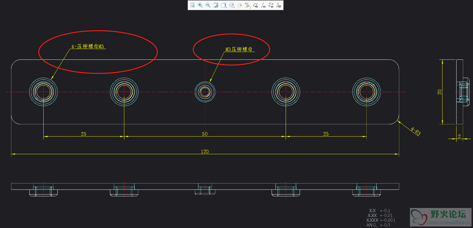

发表于 2021-3-26 13:36 | 显示全部楼层 |阅读模式
我都是用O改为掉R,然后用手输入,有没有比较好的办法能不去掉关系参数,又能表达清楚

发表于 2021-3-26 14:25 | 显示全部楼层
4-S-M4

 楼主| 发表于 2021-3-26 14:26 | 显示全部楼层
你这个也要把R改为O然后手动输入,跟我这个标注没区别

发表于 2021-3-26 14:48 | 显示全部楼层
“用O改为掉R”??没看懂。意思是O取代D来手动标注?

发表于 2021-3-26 17:20 | 显示全部楼层
可以尝试一下自定义符号

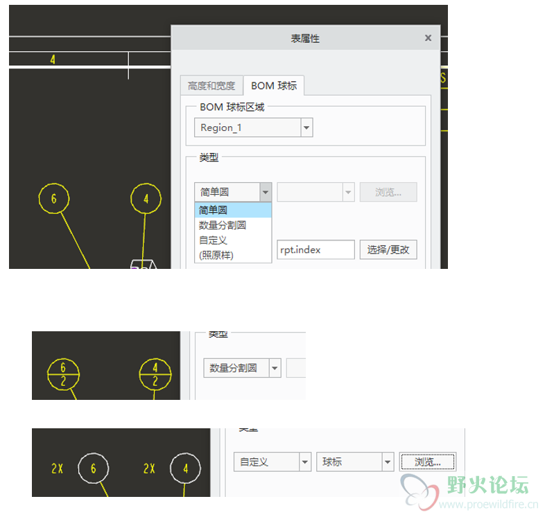

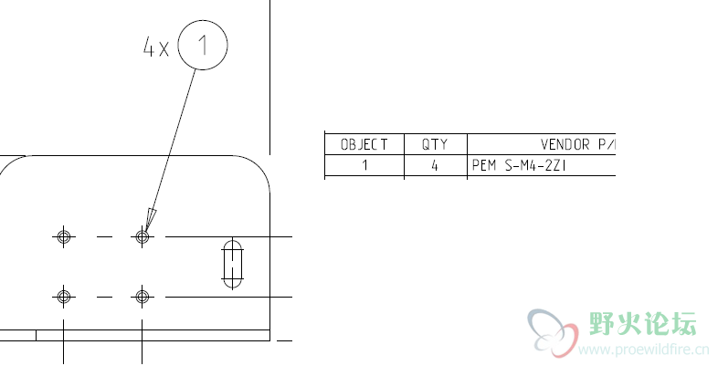

发表于 2021-3-27 08:15 | 显示全部楼层

 楼主| 发表于 2021-3-27 08:33 | 显示全部楼层
说错了,是O替代D
zuoshouyizhiji 发表于 2021-3-27 08:15
这是个组件,考虑一下球标加表单
前面那个4是手动还是自动出来的,如果是手动出来的话可能不太好用

发表于 2021-3-27 10:15 | 显示全部楼层

 楼主| 发表于 2021-3-27 14:32 | 显示全部楼层
zuoshouyizhiji 发表于 2021-3-27 10:15
可以自动出来,需要你自己建个球标模板,或者用creo自带的
这办法好像也行,不知道还有没有更好的办法
