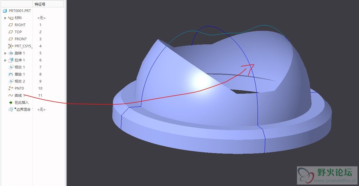

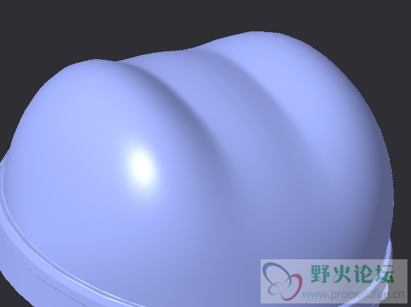

发表于 2021-3-26 10:51 | 显示全部楼层 |阅读模式
有点像帽子那样
有大神指导一下流程吗
1019

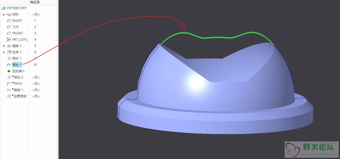

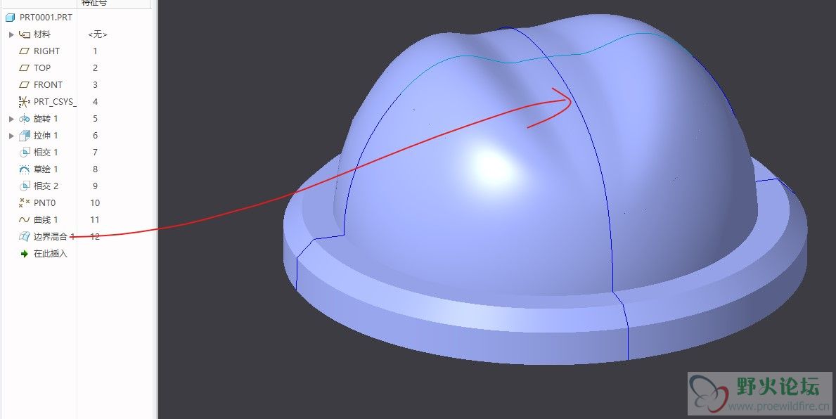

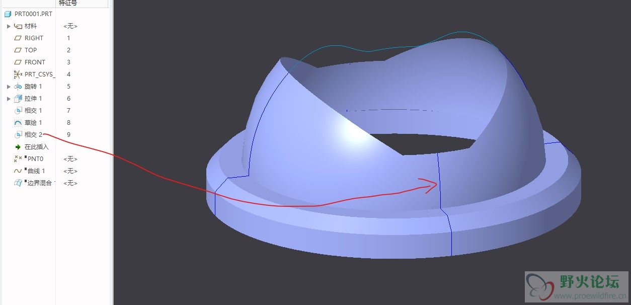

发表于 2021-3-27 09:04 | 显示全部楼层
710108808 发表于 2021-3-26 21:12
大佬 发出来学习下
没有很神秘很复杂的操作------
你看看图,肯定可以做出来的
然后按照你的尺寸或者外形调整就好了
试试看

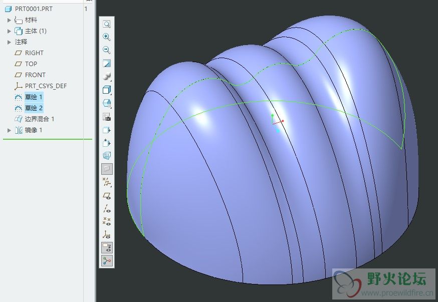

发表于 2021-3-26 13:19 | 显示全部楼层
这样可以吗?
