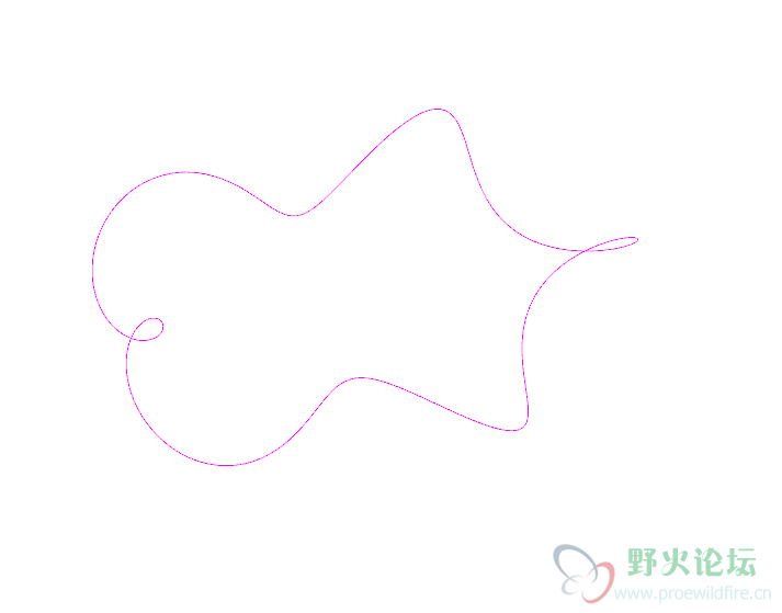

发表于 2021-3-26 09:38 | 显示全部楼层 |阅读模式

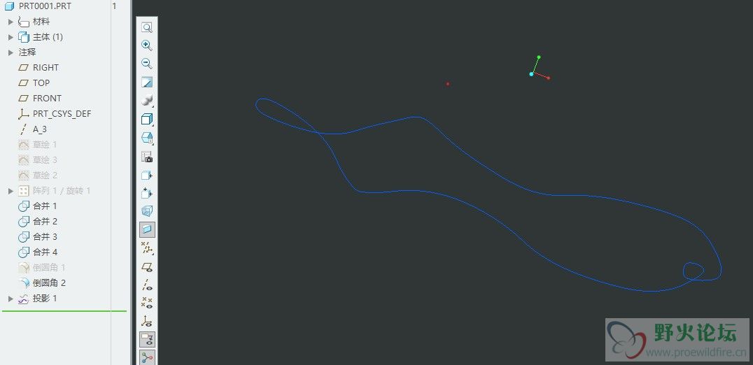

请教下CREO不用方程怎样做出这样的线呢?

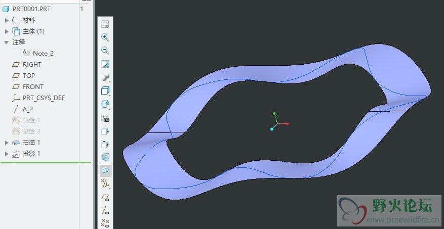

发表于 2021-3-26 11:08 | 显示全部楼层
可变扫描做面,面的边沿

 楼主| 发表于 2021-3-26 11:29 | 显示全部楼层
昭扬天下 发表于 2021-3-26 11:08
可变扫描做面,面的边沿
可以做个3D吗?我是新手,还不怎么会

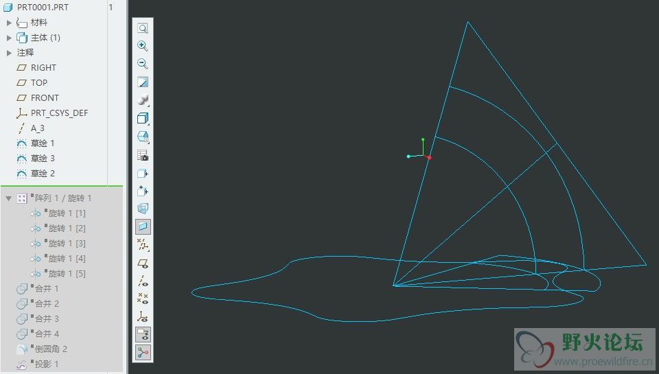

发表于 2021-3-26 16:01 | 显示全部楼层
先去学环形螺旋线
258
352

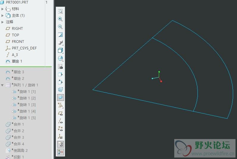

发表于 2021-3-26 16:42 | 显示全部楼层

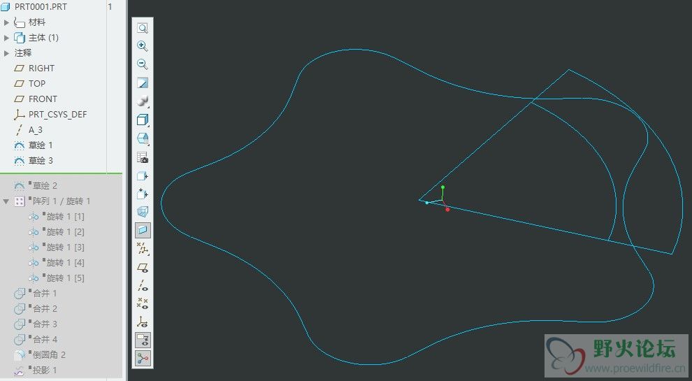

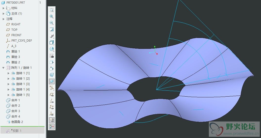

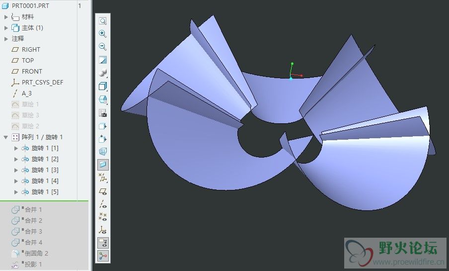

屏幕截图 2021-03-26 164238.jpg 屏幕截图 2021-03-26 164333.jpg 屏幕截图 2021-03-26 164136.jpg 屏幕截图 2021-03-26 164038.jpg 屏幕截图 2021-03-26 164202.jpg

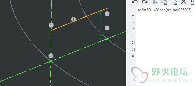

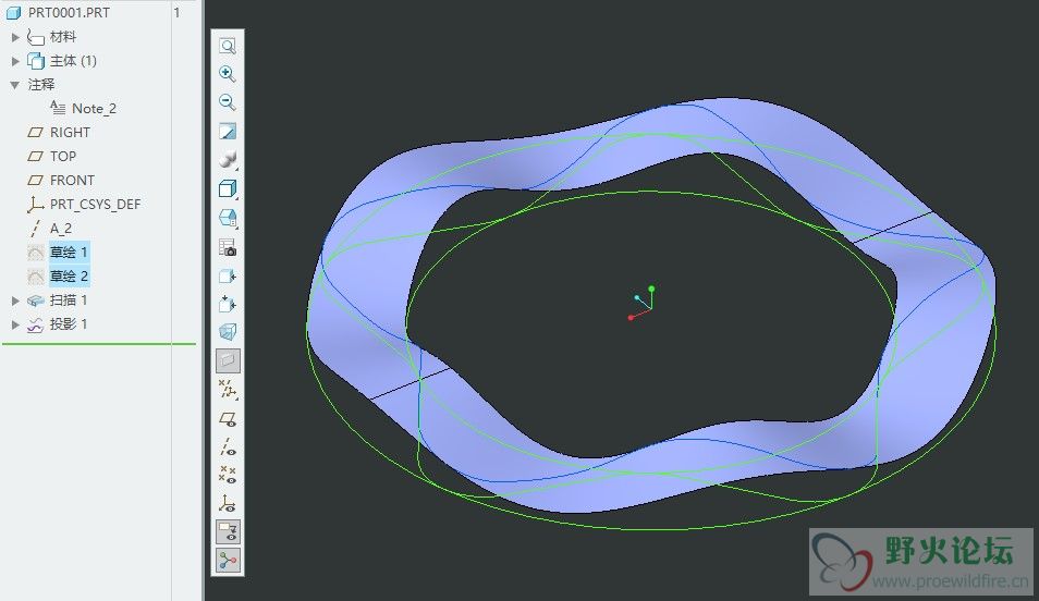

发表于 2021-3-29 14:48 | 显示全部楼层
还是得用方程的,楼上也用到trajpar参数方程
希望有人记得我曾经来过。
139
177
发表于 2021-3-30 14:16 | 显示全部楼层
优秀,应该好好去学下这个trajpar的函数 ,感觉这种东西,还是用函数会方便些,虽然不用函数也可以搞出来; 但是相对会比较复杂一些;

352
发表于 2021-4-1 14:41 | 显示全部楼层
不使用函数
