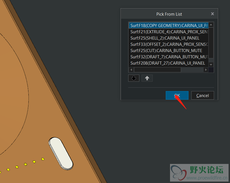

我之前不知道做了什么操作,现在 选择 出现的 多选框只要一跳出来。
鼠标 就会自动跳到 OK 那个选项上。非常麻烦。各有有谁知道的吗?
鼠标默认跳过去
鼠标默认跳过去

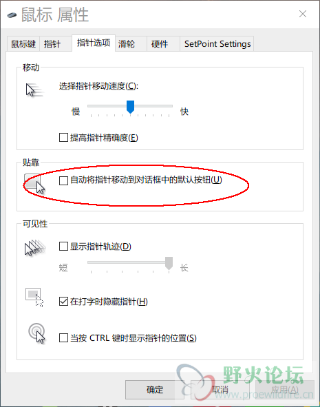

 楼主| 发表于 2021-3-26 08:15 | 显示全部楼层
@StormBolt 真是太感谢了,困扰我好久。一直以为是CREO 上面修改了,找来找去找不到。
