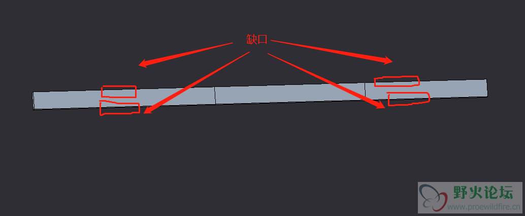

[已解决] 这个长条谁能告诉我怎么展平成直的,钣金不是很熟悉,不会弄。

 楼主| 发表于 2021-3-27 10:55 | 显示全部楼层
继续走一回 发表于 2021-3-27 09:05
有没缺口和孔对钣金展开没有影响。你要判断它能不能展开,就想下实际当中这玩意能不能用钣金做折弯,或者 ...
我转换为钣金的时候它自动给我补上缺口了,但是我不需要它补上啊,我就是要带着缺口展平成直条的,这怎么操作?

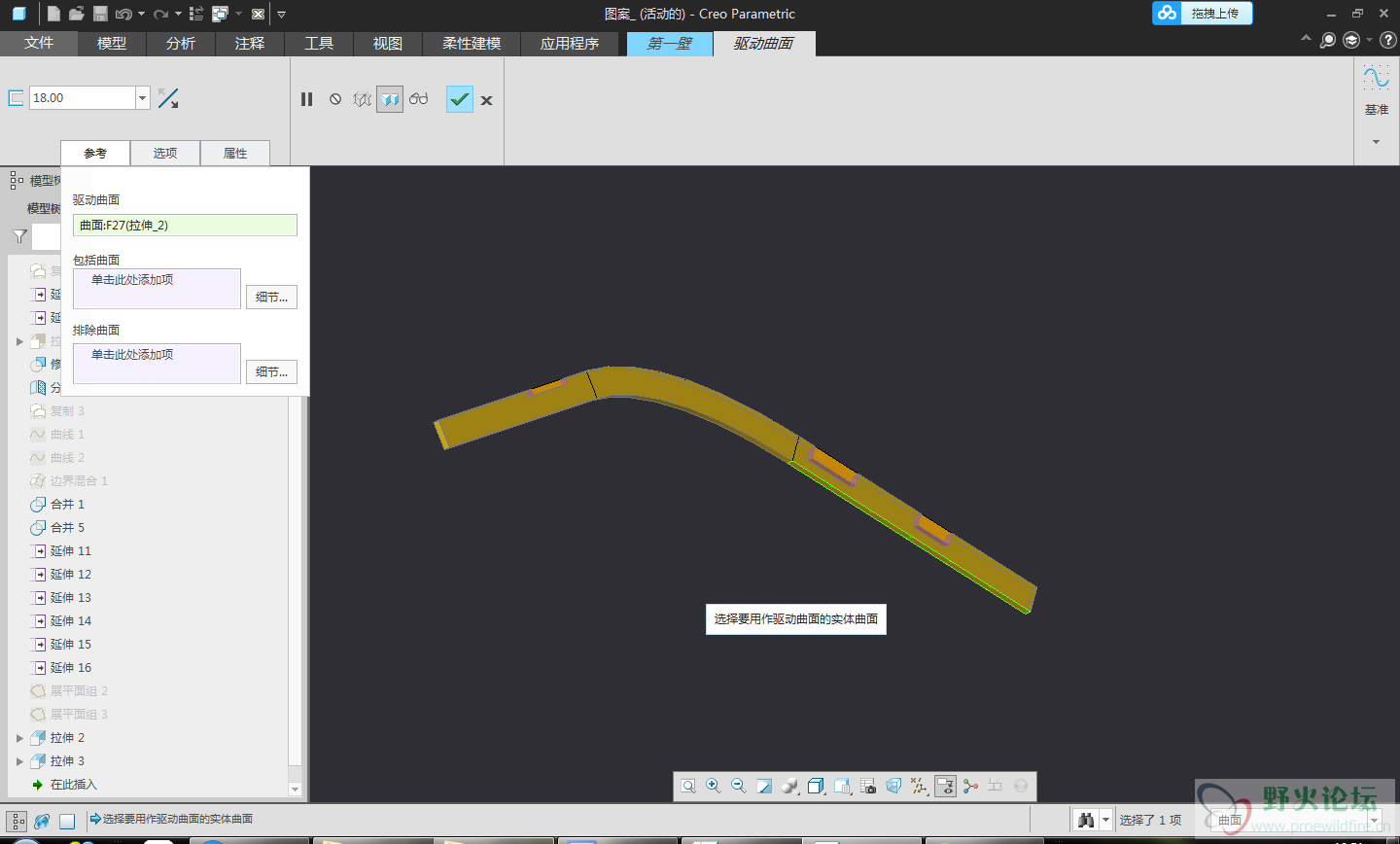

 楼主| 发表于 2021-3-27 10:57 | 显示全部楼层
选择另一个壁的时候,缺口是没有补上,但是到了钣金就展不开了

 楼主| 发表于 2021-3-27 17:23 | 显示全部楼层
PRT档,creo5.0的

 楼主| 发表于 2021-3-29 16:08 | 显示全部楼层
继续走一回 发表于 2021-3-29 09:13
链接:https://pan.baidu.com/s/1I0mNnHXZ_o_bYru1sIkXSQ
提取码:88jk
看看是不是你想要的
你整错了,我要的是这样拉平,你加的那个弯的是什么,加了弯的你也没拉直啊
