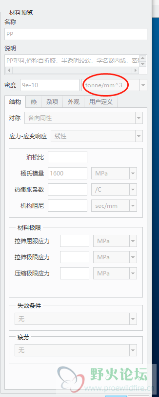

creo材料库的单位如何默认修改为KG

这个不用修改,与你零件图的模板的单位有关,如果你单位设置的是mmgs那么这里的单位显示就是g/mm3,如果设置为mmks,那么就会显示为kg/mm3

现在单位默认是英制吨,如何默认改成公斤呢

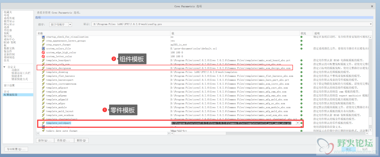

在选项里面设置,然后保存config。如图
收到 谢谢
