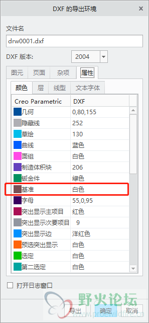

如图,想把默认设置基准的颜色换成其它颜色,但不知道基准在CREO里的英文是怎样翻译的?请教怎样翻译

这个文件中 Dxf_export.pro加入以下,1指红色
map_color DATUM_COLOR  1
在配置文件config.pro中指明位置,如
export_profiles_dxf         F:\config\Dxf_export.pro

非常感谢!
