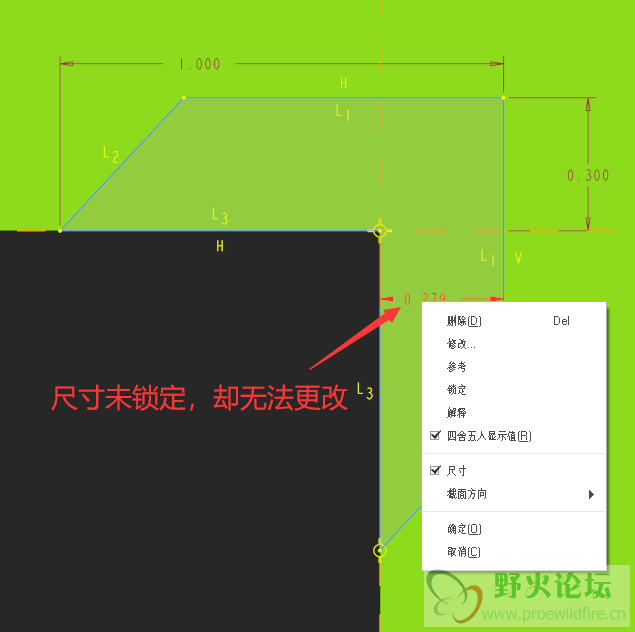

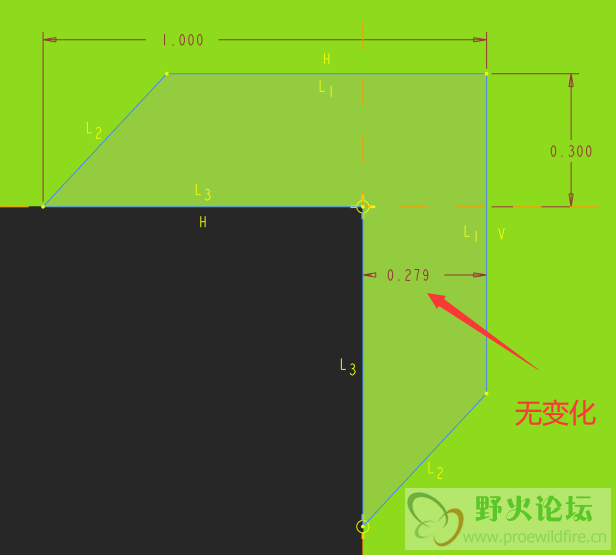

求助大神,经常遇到些尺寸可以编辑,输入数值后确定后,尺寸仍然是原来的不变化,困扰了很多年,不知道哪里出问题;

是因为被约束了、你得找的那个约束删除就好了;  这个跟重画一个道理,只不过重画的时候,有哪些约束自己比较清楚;

手动可以拖动线条,不是约束的问题,约束的话,线条拖不动的

这么多年了,偶尔会遇到,也是重新画,唉,郁闷啊,不知道是不是Bug

根据设计意图,删除L1、L2、L3其中的一个标识符,再修改尺寸值,试试看会不会修改成功。

删除一个约束,或者尺寸就可以了。

删除L2标识应该可以,你试一下看。

你这个尺寸是多余的(应该是bug),可以通过其它两个尺寸就能确定,你少的是外边沿直线的尺寸,你把这个尺寸删了就明白了,会多出来一个蓝色的尺寸,修改这个蓝色尺寸就行。一般不能修改的尺寸有下面几个原因:1.这个尺寸由关系式确定 2.该尺寸可修改范围很小,超出范围就确定不了设计意图 3.该尺寸可能已经由其它尺寸确定,这个在尺寸非常多的时候容易出现,应该是bug
