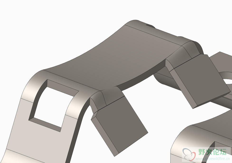

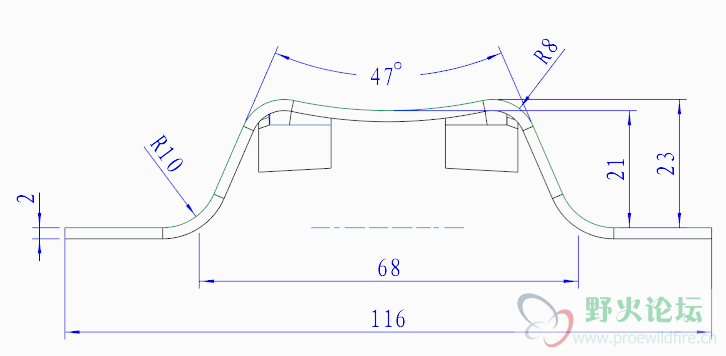

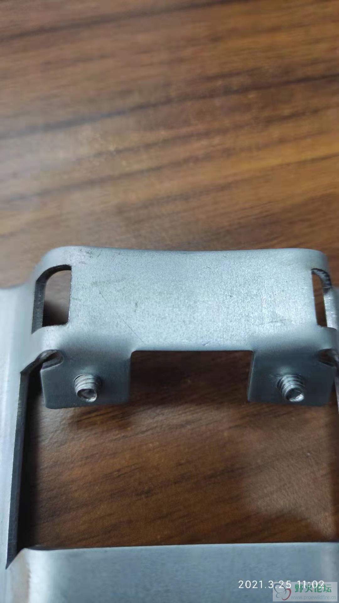

下面图纸是我画的,没有最后一张实物图那种效果。图中两个耳朵怎么折弯下去45度?怎么都做不好,请教各位该怎么弄

这种是成型冲模吧

我还没太明白,你想要什么效果; 是这样45°吗

 楼主| 发表于 2021-3-25 12:00 | 显示全部楼层
萌小江 发表于 2021-3-25 11:23
这种是成型冲模吧
成型冲模也不太好做,也展平不了

 楼主| 发表于 2021-3-25 12:01 | 显示全部楼层
看上面的图纸,上面不 是平面的,是有弧度的

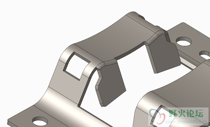

发表于 2021-3-25 12:14 | 显示全部楼层
可以试试展平,加耳朵,折回展平。

 楼主| 发表于 2021-3-25 13:20 | 显示全部楼层
暗菩提 发表于 2021-3-25 12:14
可以试试展平,加耳朵,折回展平。
下面的耳朵是45度平的,不是圆弧
305
388
 楼主| 发表于 2021-3-25 13:24 | 显示全部楼层
已经成型冲模做好,只是不能展平了。那么下一个问题,怎样能让它展平呢

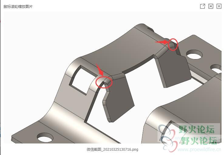

发表于 2021-3-25 15:13 | 显示全部楼层
箭头所指的释放槽不对吧
305
388
 楼主| 发表于 2021-3-25 15:40 | 显示全部楼层
y6659715 发表于 2021-3-25 15:13
箭头所指的释放槽不对吧
直接用凸模成型出来的
