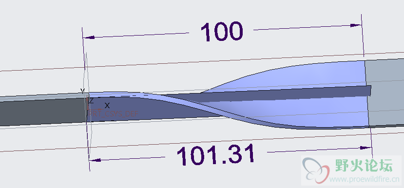

各位大佬,帮忙求教,扭曲件怎么展平?

 楼主| 发表于 2021-3-25 08:05 | 显示全部楼层
wjwy7579 发表于 2021-3-24 22:16
你用下 钣金 形状 功能的 扭转 就可以展开
这个方法只能添加,不能展平,而且用展平命令展开的长度是自己设定的,不是计算的

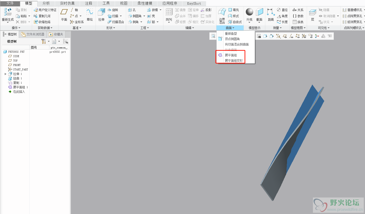

 楼主| 发表于 2021-3-25 08:18 | 显示全部楼层
我只会一个展平曲面的方法,不能展开实体,但是面的长度是经过计算的,感觉还比较准确。就是用曲面-展平面组
101
114
发表于 2021-3-25 08:25 | 显示全部楼层
和楼上一样 复制曲面 展平面组
