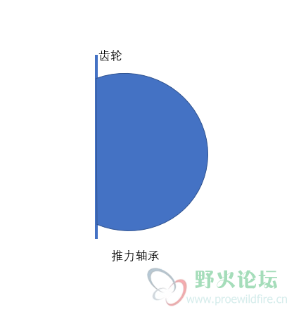

求助
竖直转轴 半圆的是门页
重量是2.4KG
齿轮侧有小电机
需要采用多的大扭矩呀

 楼主| 发表于 2021-3-24 11:46 | 显示全部楼层
我自己计算的
主要是轴肩 与 推力轴承之间的摩擦力矩
不知道是不是对的

发表于 2021-3-24 13:32 | 显示全部楼层
你这图画的好简陋。你的意思是蜗杆配涡轮,涡轮侧是销钉连接配重2.4KG是吗

 楼主| 发表于 2021-3-24 14:21 | 显示全部楼层
可爱的你,我用ppt画的简图,还有另外一半,对称的
我用一个小电机驱动轴
一半的重量是2.4kg

发表于 2021-3-24 15:30 | 显示全部楼层
我记得异步电机转矩是9550*P/N吧有齿轮应该再乘齿数比 你这个是啥转矩不知道啊

 楼主| 发表于 2021-3-24 15:45 | 显示全部楼层
其实不是小电机 是一个可以输出转矩的控制器
我是要买这个控制器  选型

发表于 2021-3-24 15:53 | 显示全部楼层
我是要买这个控制器  选型
哦哦 你看看打开的速度要求是多少,求个加速度,然后求力,然后乘力臂长度就是扭矩了吧

 楼主| 发表于 2021-3-24 16:44 | 显示全部楼层
倒是对速度没啥要求 ,缓慢打开就可。所以我就以为主要克服摩擦转矩就行。

发表于 2021-3-25 13:01 | 显示全部楼层
先算转动惯量(物体固有的 用creo可以求出来)   然后需要 转速你没给  所以我也算不了  其它摩擦 和 机械损失  算个5%就行
或我给你估一个  0.11KW 60转的电机足够了  再配一个调速器
