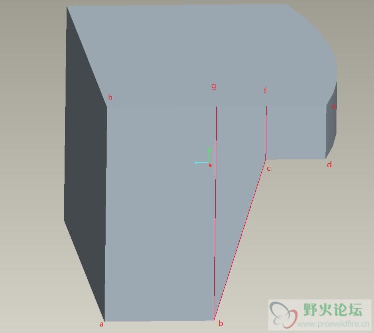

请看附图一:
面abcdeh是一个平面,现在要对该面进行拔模,拔模以后点a、b、c、d处于相同位置,也就是边ab、bc、cd都和底边ab处于拔模前的位置;拔模后e、f、g、h处于相同位置,不知道这样说是不是表达清楚了。请高手们指点。
附图
附图

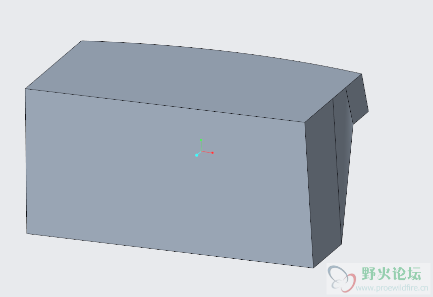

我想,你大概是这个意思。看看附件吧。
fujian.prt.2.zip (94.05 KB, 下载次数: 6)
估计你打不开高版本的,导出一个stp:
fujian.zip (7.65 KB, 下载次数: 4)

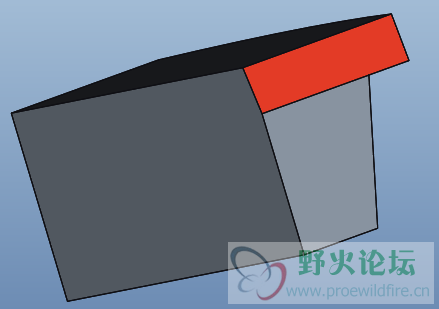

发表于 2021-3-24 11:24 | 显示全部楼层
只拔红色位...

 楼主| 发表于 2021-3-24 16:50 | 显示全部楼层
蓝沁秋 发表于 2021-3-24 11:17
我想,你大概是这个意思。看看附件吧。
是的,就是这个意思。谢谢你。刚才也做出来了,和你的效果图一样。只是这样做出来的外观有点不是很好、最好是面abcfh一起拔模、这样的话难度应该更大一些。

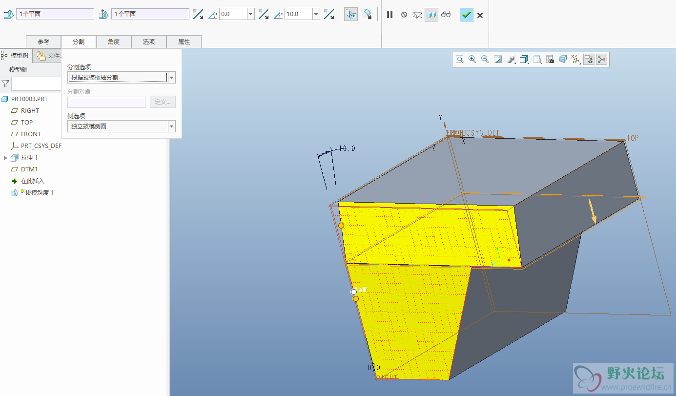

发表于 2021-3-24 20:37 | 显示全部楼层
如图所示,分割拔模就可以了
