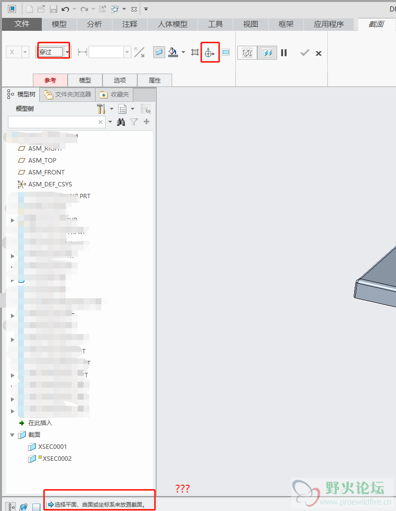

难道只有手动拖动球形坐标来创建,感觉不精准啊???

关键是我选不中圆柱面或是轴,以前proe可以

你可以自己画一个面,或者新建一个基准面就可以了,

这么复杂,在装配图里新建一个基准面,再来建那个剖面?

这个很简单啊,一点都不复杂,

你用偏移创建截面就好了,在需要截面的地方画线就可以
