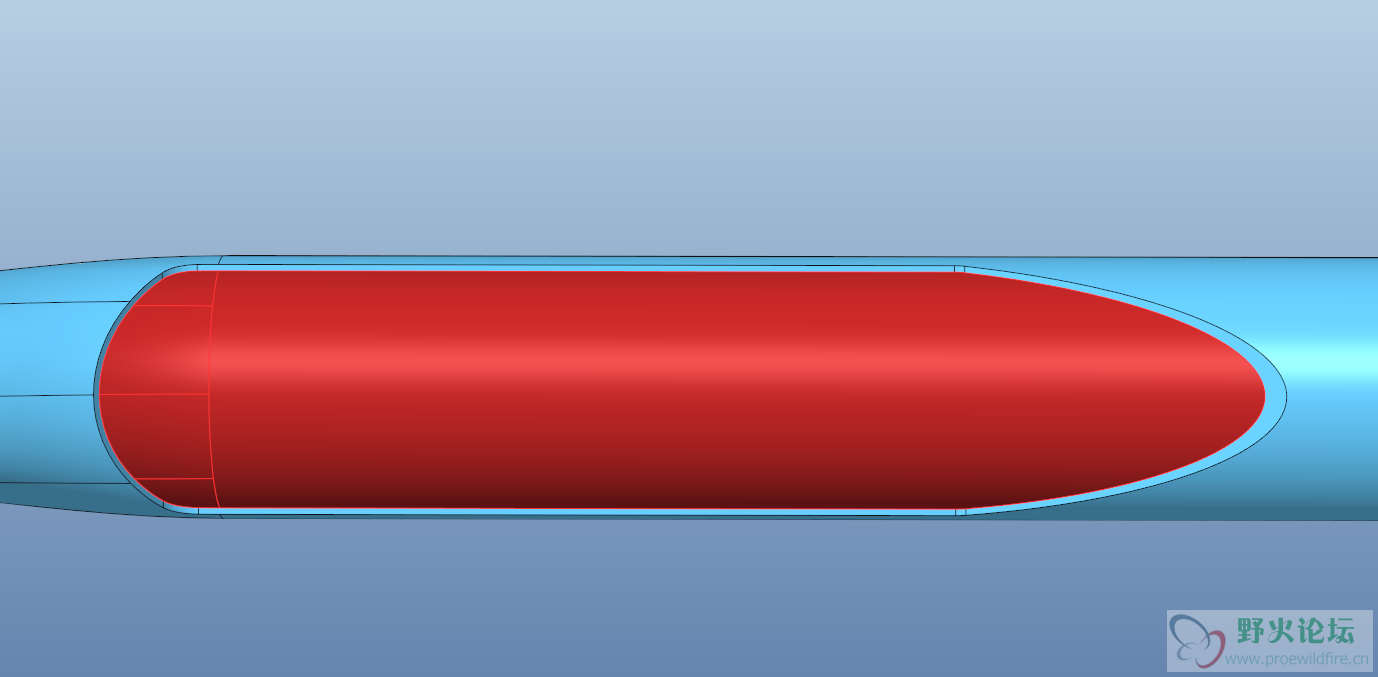

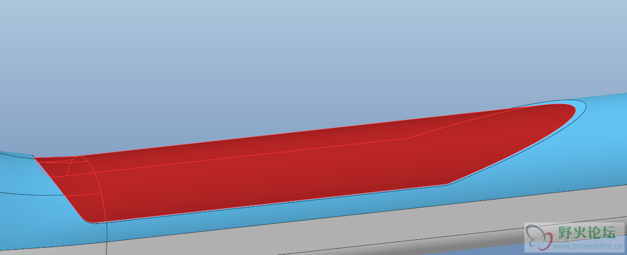

如图所示,我想切除成红色这样类似的效果
要怎么操作才行。

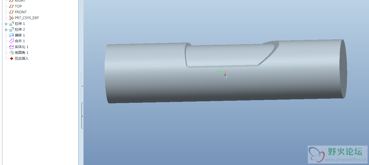

这就是一个偏移的故事

 楼主| 发表于 2021-3-23 14:41 | 显示全部楼层
iskgjj 发表于 2021-3-23 14:36
这就是一个偏移的故事
非常感谢,又学到了

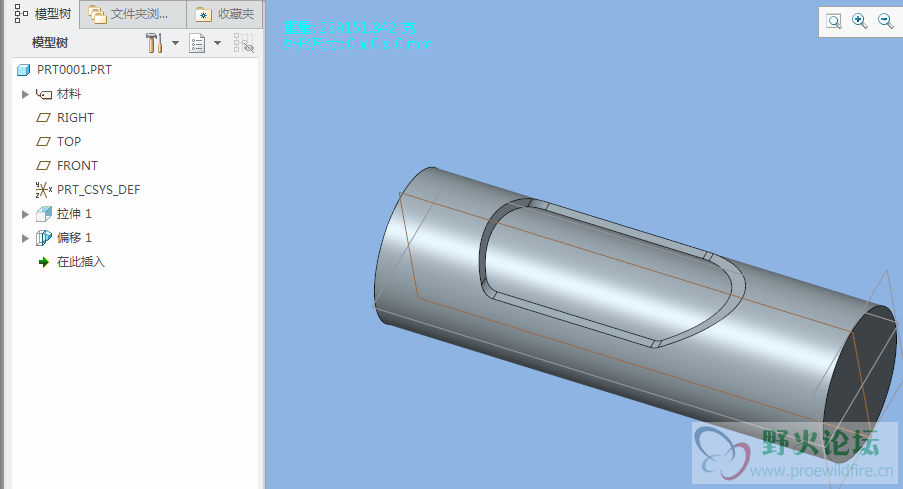

除了偏还可以其它办法,最重要的是思路和举一反三

 楼主| 发表于 2021-3-23 15:23 | 显示全部楼层
谢谢,确实思路很重要。看了之后豁然开朗。

发表于 2021-3-23 20:00 | 显示全部楼层
1、仿型后切掉一块;2、拉伸补一个芯。收工。
