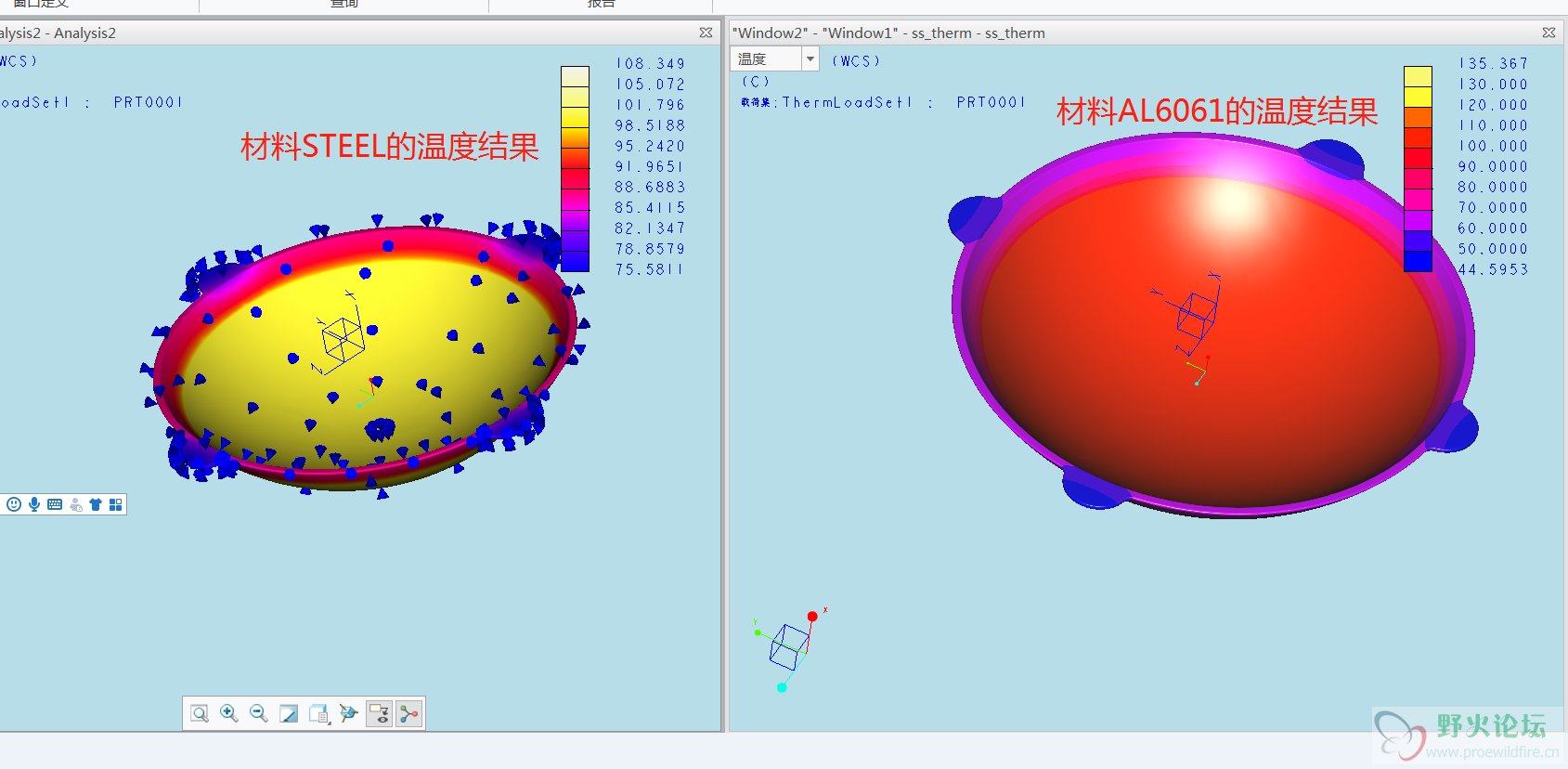

最近在学习如何用creo做热模拟分析,因为这方面的资料太少了, 有没有一起学习的。
小弟献丑,做了个简单的教程说明
我做了两个材料的温度结果AL6060铝和STEEL铁
总结下要想成功热分析的话要满足以下几个条件:
1.热载荷(俗称的功耗,热源,)
2.规定温度 (如果是CPU之类的散热是不需要规定温度,这里是以锅为例指锅里面的水最高温度100度)
3.对流条件(零件的环境温度)
4.材料分配(零件本身的材料)

 楼主| 发表于 2021-3-23 11:07 | 显示全部楼层
图片二的材料写反了,右边是STEEL铁它的左边是AL6061铝,由于铝散热比较快 所以温度比较高最低75最高108

 楼主| 发表于 2021-3-23 11:14 | 显示全部楼层
还有个问题  我在做热模拟分析的时候不能在带有中文的工作目录,不知道你们会不会出现这问题。我的是6.0版本

发表于 2021-3-23 13:51 | 显示全部楼层
一句话,不要用creo的散热模块,你想学散热,可以直接用FLOEFD for CREO

发表于 2021-3-23 14:17 | 显示全部楼层
有FLOEFD视频教程吗,网上都没资料
只学了,半桶水
262
335
 楼主| 发表于 2021-3-23 16:06 | 显示全部楼层
Flotherm 这个我也有 在淘宝买的软件,  就是他那个要在里面建模 太麻烦了,就算导入模型也需要简化,简化的太多参数不准  模拟来的也不是很准确,  也还在摸索中

发表于 2021-3-23 17:01 | 显示全部楼层
wowo1397 发表于 2021-3-23 16:06
Flotherm 这个我也有 在淘宝买的软件,  就是他那个要在里面建模 太麻烦了,就算导入模型也需要简化,简 ...
为什么不用ansys

发表于 2021-3-23 17:22 | 显示全部楼层
EFD直接挂在CREO啊,结构工程师福音

发表于 2021-3-23 17:23 | 显示全部楼层
FLOTHEM不太适合,EFD可以直接在CREO中用,多方便?
