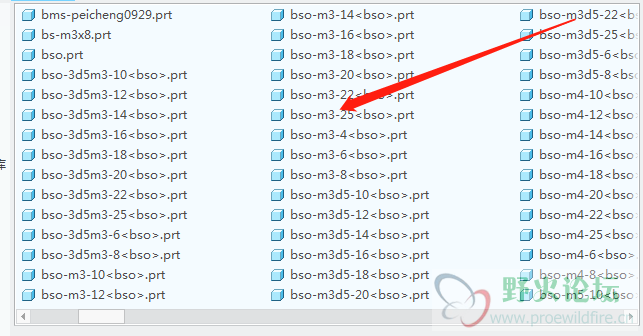

每次搜索,这个族表里面全部的螺钉都散开了,找个零件要找半天,效率极低,有没有什么选项能一个族只显示一个,求大神赐教

发表于 2021-3-22 23:10 | 显示全部楼层
同问
目前知道删除.idx文件可以暂时看不到族表,直到下一次保存
157
235
发表于 2021-3-23 08:12 | 显示全部楼层
在配置文件config.pro 中添加menu_show_instances no就可以了

 楼主| 发表于 2021-3-23 08:33 | 显示全部楼层
zuoshouyizhiji 发表于 2021-3-22 23:10
同问
楼下正解,速度试试
153
195
 楼主| 发表于 2021-3-23 08:35 | 显示全部楼层
好了,谢谢大神

发表于 2022-8-17 12:36 | 显示全部楼层
打开时,点路径下方:工具 旁倒三角--显示实例-打钩去掉
