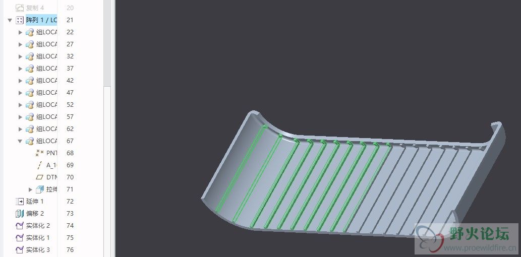

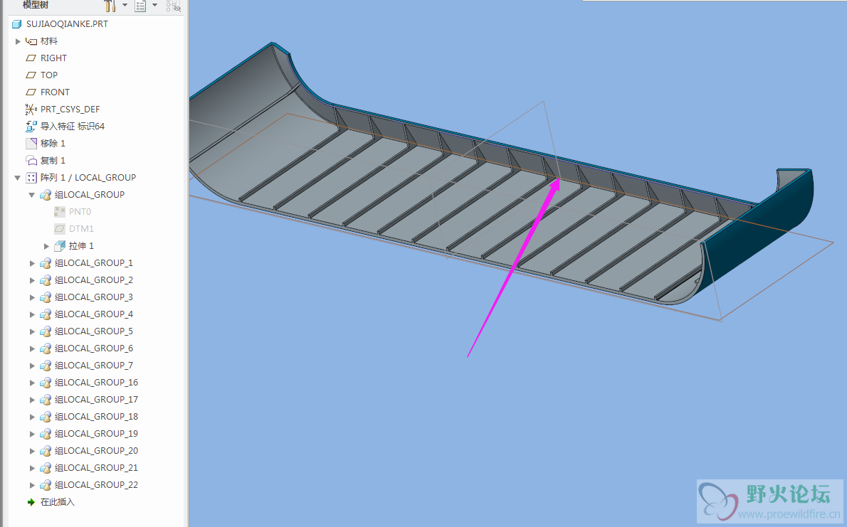

怎样让中间这个加强筋沿着曲面的方向均匀阵列开来,大概阵列15根
PRT.rar
300.77 KB, 下载次数: 8
最佳答案
查看完整内容
一样道理的啊,不过你要想明白,这个是圆弧状,是不可能完全相等的,远离圆心的相等了,贴近圆心的就会不等

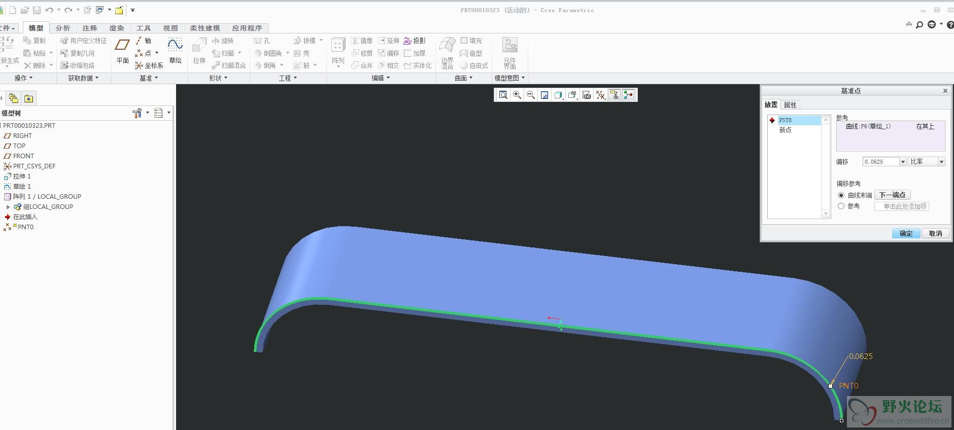

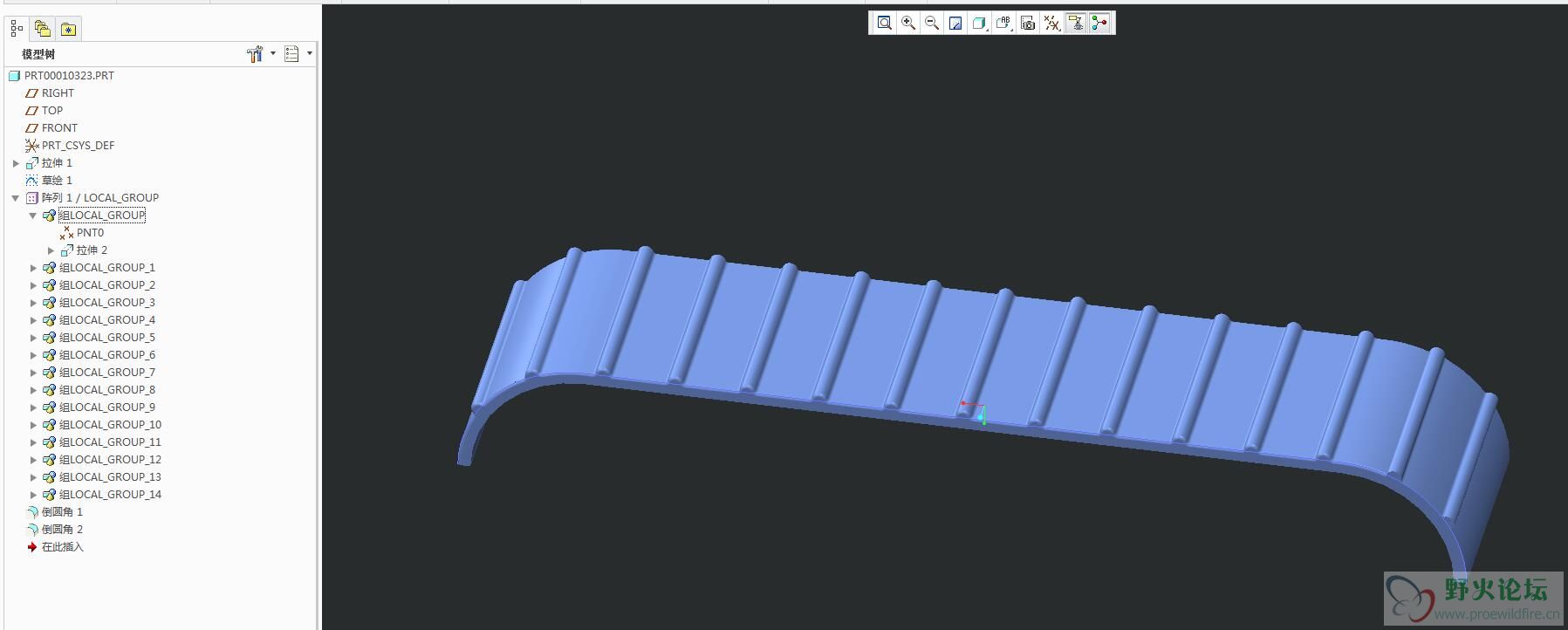

运用你说的那个曲面的曲线,在曲线上做点,按比率分成16等份  1/16=0.625  然后做加强筋时以此点为参照制作;再做阵列即可;

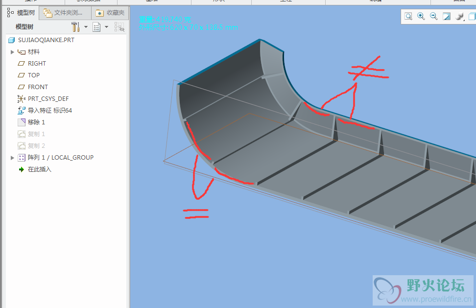

我猜楼主是卡在这个筋这里了,这么规则的面不要想太多直接拉伸大法就好

 楼主| 发表于 2021-3-23 09:12 | 显示全部楼层

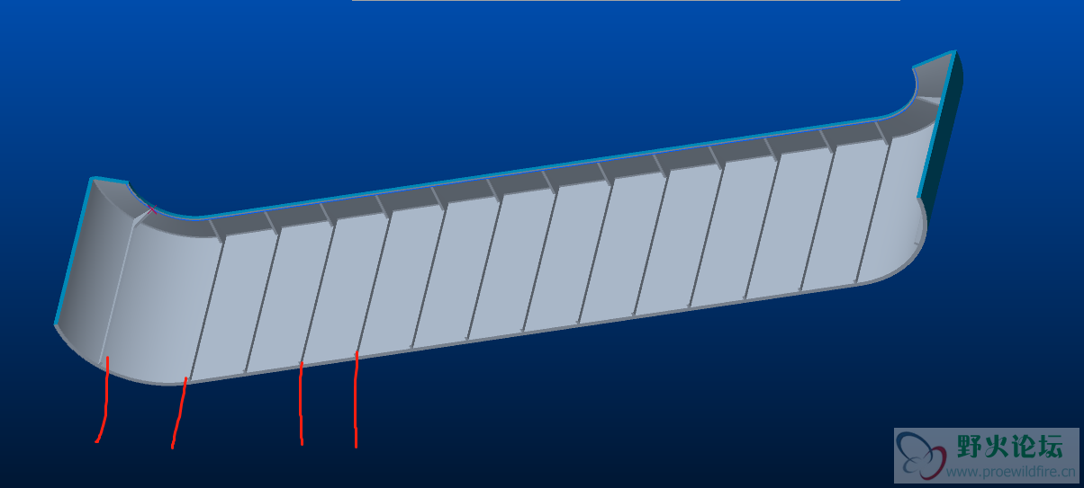

两头的间距和中间的间距不一样啊

发表于 2021-3-23 09:24 | 显示全部楼层
复制曲线-----建立一个比值的点-----在这个点上做切线-----利用这个点和切线做基准面-----拉伸出筋位----建组----阵列(使用点的比值驱动阵列,我阵列了一半,镜像就好了
使用比值做点,如果觉得筋位不均衡的话,你也可以使用“实际值”来做点,效果应该更好点,更均匀点
上面的几位也是这样的做法,供你参考
越学越觉得自己菜鸟一枚。。。

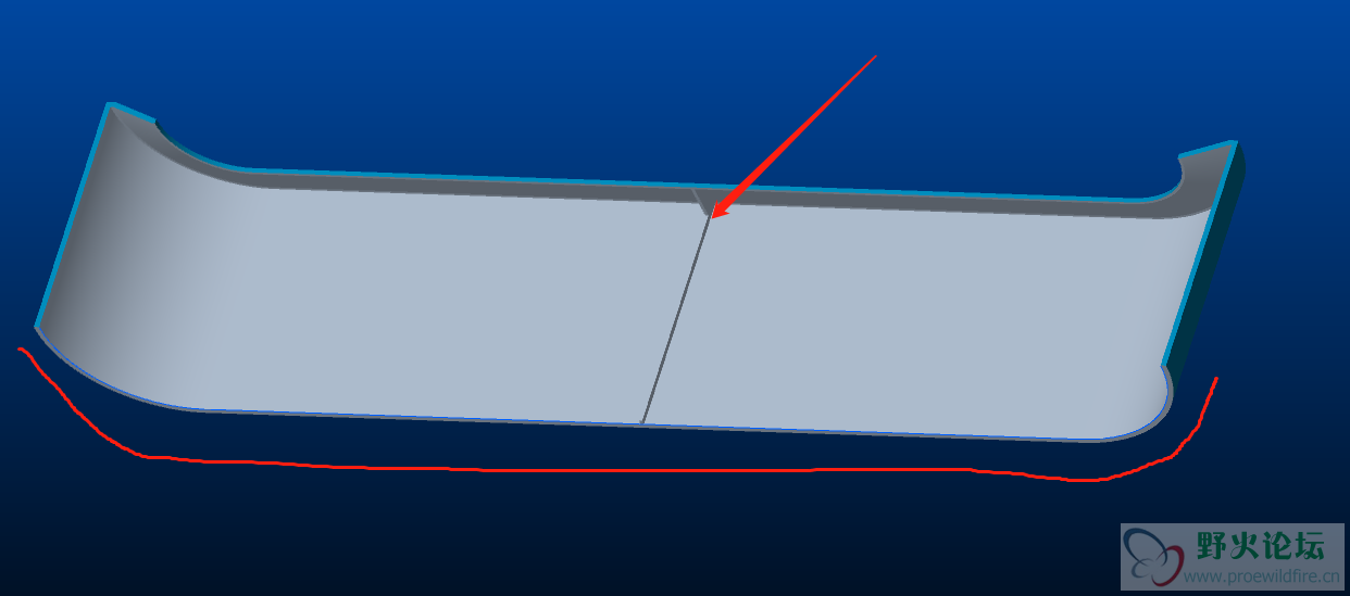

发表于 2021-3-23 10:08 | 显示全部楼层
jyt164053641 发表于 2021-3-23 09:12
两头的间距和中间的间距不一样啊
看你想哪边整齐了,外侧齐了,内侧就不齐,你要外侧齐复制的参考曲线就选你红线标的那条

你都画完了不把文件放上来
