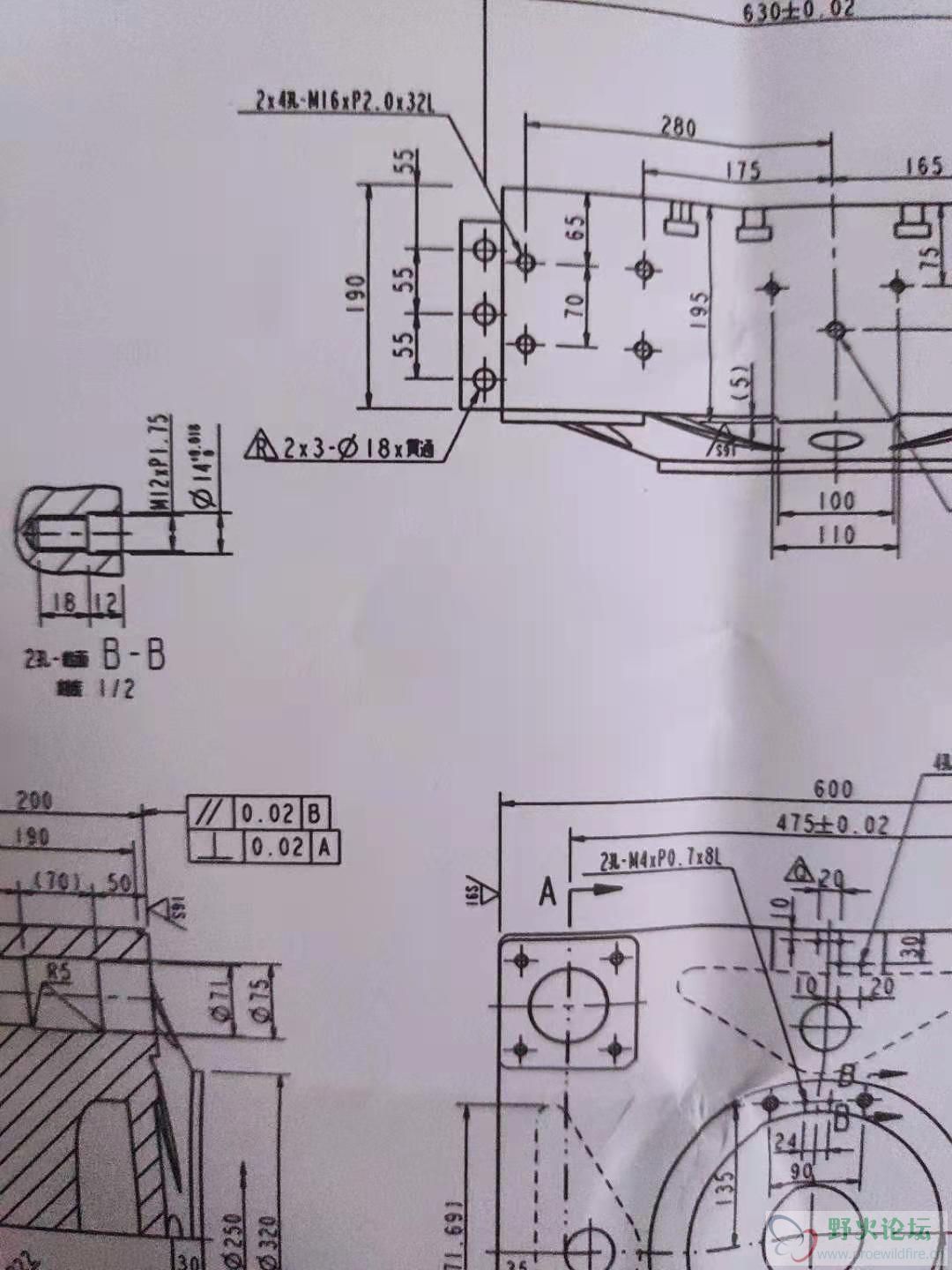

B-B 剖面求解
B-B 剖面求解
909
1086
发表于 2021-3-22 22:24 | 显示全部楼层
b剖面是一个阶梯孔。第二级的是螺丝标注。M12的螺丝,螺距是1.75

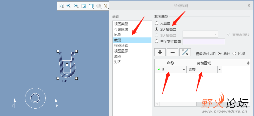

发表于 2021-3-23 10:57 | 显示全部楼层
局部剖视图

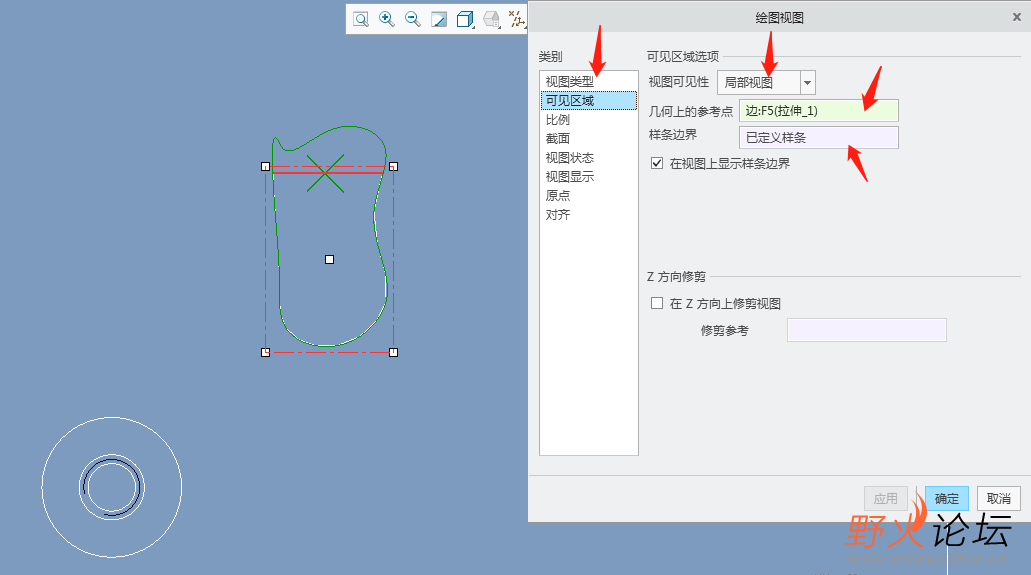

428
发表于 2023-3-29 11:39 | 显示全部楼层
先可见区域,再截面
