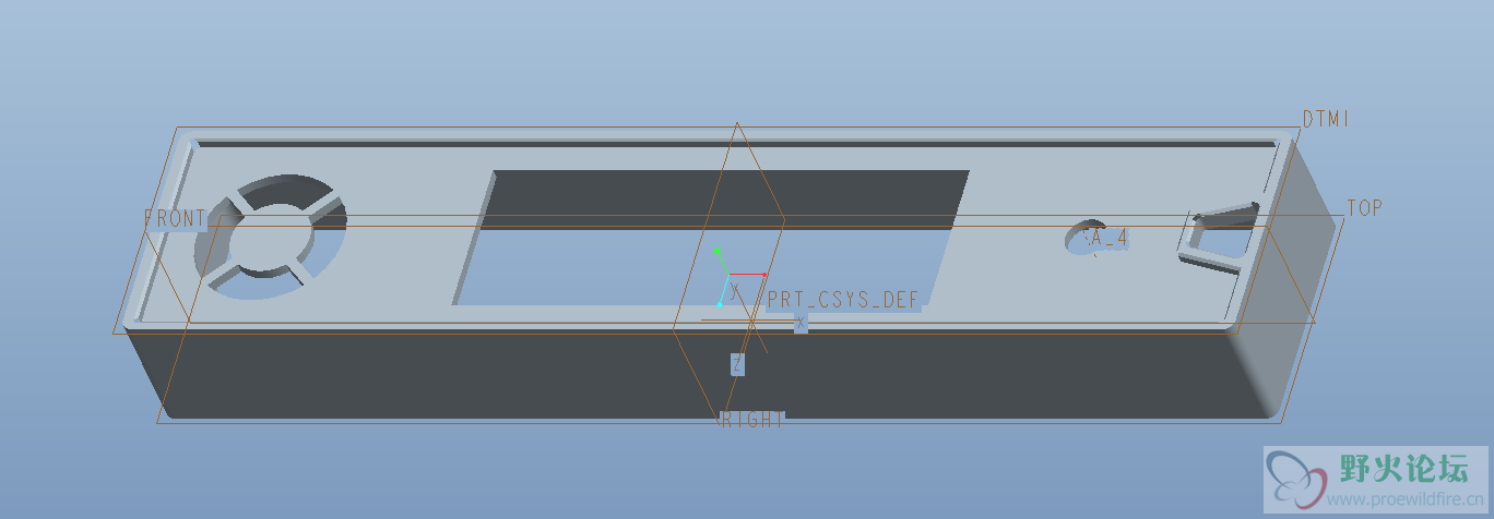

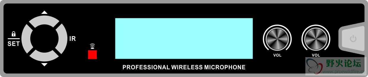

如题
面板
面板

这个用PS,AI,CDR都能画出来,没难度。不知道你的意思是不是画出这个图片。

是想建这个模

能不能从CDR导线条过PROE里面建?

直接CREO导入图片画

可以导出CAD再CREO插入,但是颜色效果应该做不出来,只能模型。

你是指LABEL吗?LABEL一般用其他软件(CORELDRAW之类)画,然后找厂家订做就可以。CREO格式厂家还认不了

我自己试画一下,大神们指点我一下

那这个要看怎么跟PCBA模块(LCD,按键,旋钮之类)配合了。建议导入PCBA的3D再画,要不然没有参考,不准

这是一个普通的按键面板啊,组装上各种键。直接矩形拉伸就搞定啊
