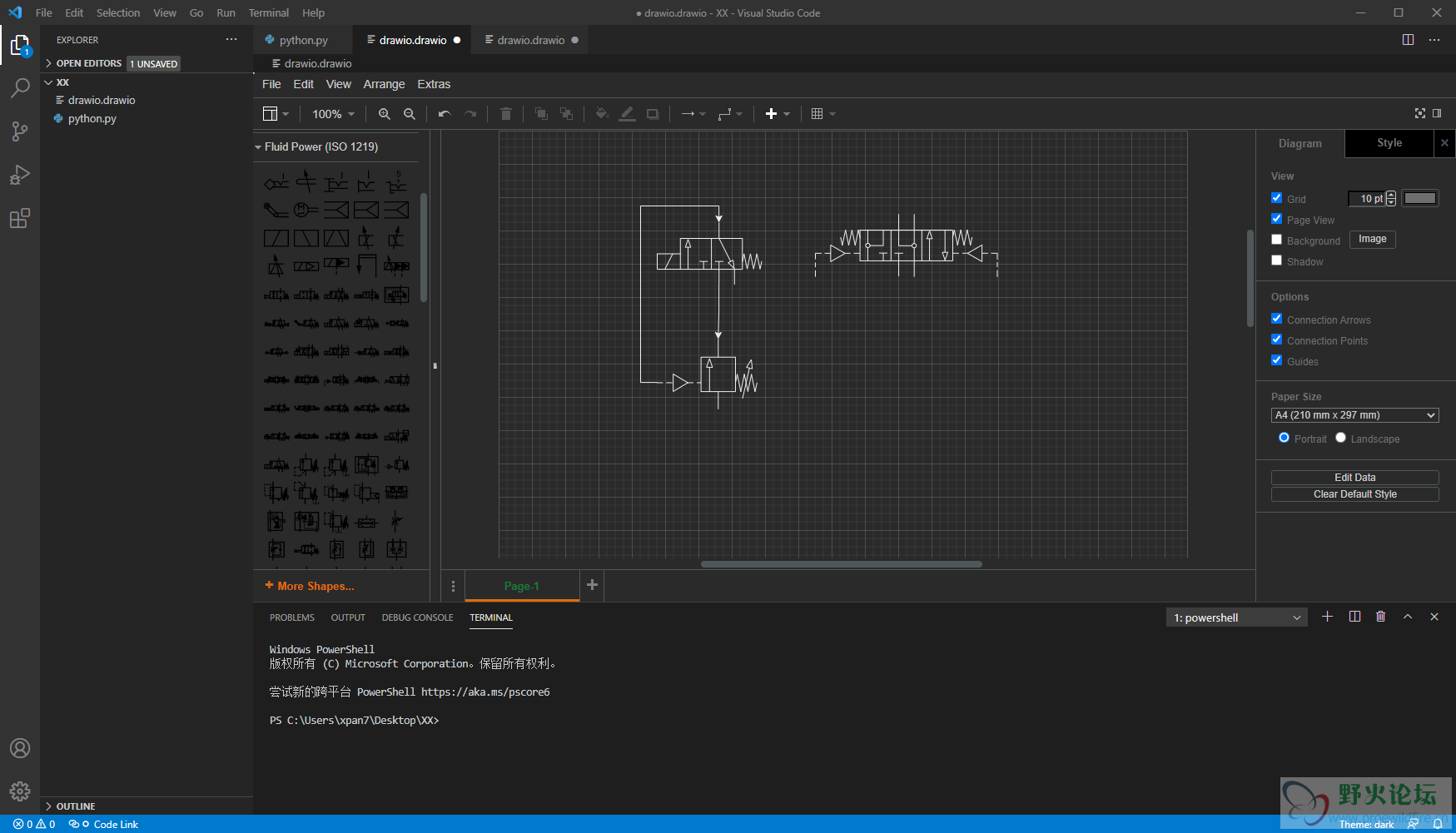

支持3楼,如果经常用建议CAD,可以随时补充修改。再补充一个能做的软件:visual studio code——这是一个编程IDE软件,不过装上后再找到并装上drawio插件就可以实现。是微软的免费软件。楼主可以试试看下是否满足需要。
