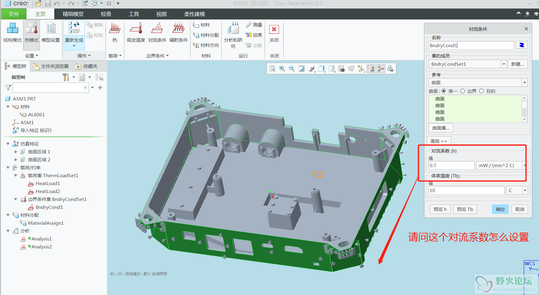

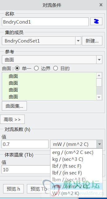

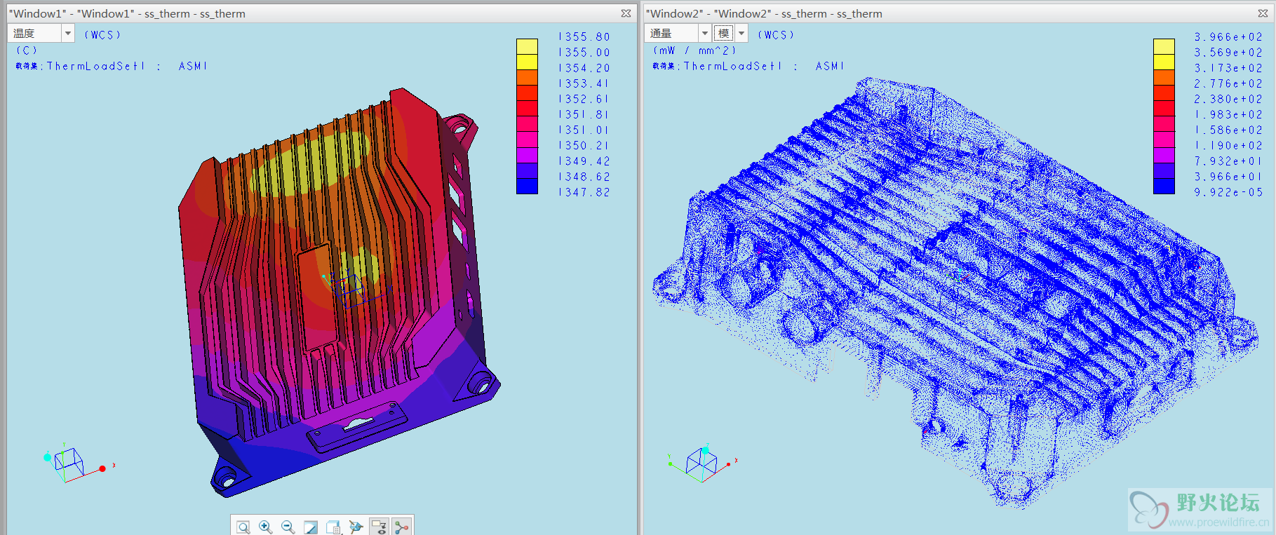

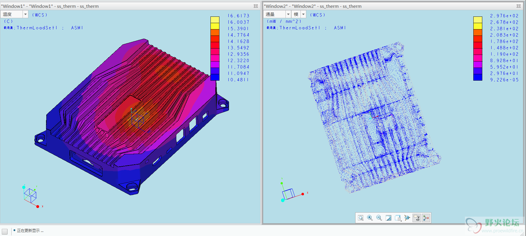

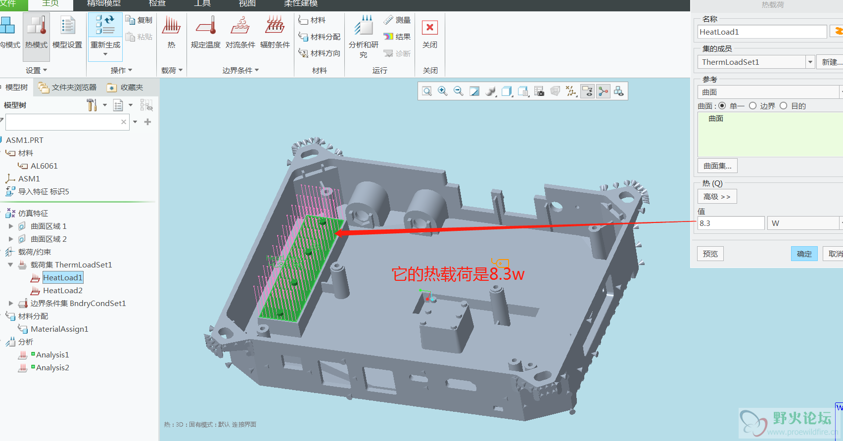

由于这方面的资料太少了   所以自己琢磨。请问大佬点问点,
我的热载荷分别是8.3w和6w,对流条件种的对流系数是0.7mW(mm∧2C)体表温度是10C,出种结果1
我的热载荷分别是8.3w和6w,对流条件种的对流系数是0.7W(m∧2K)体表温度是10C,出种结果2
有两个结果,想知道分别温度是否正确,主要想知道对流系数值和表体温度后面的每个单位是啥意思。

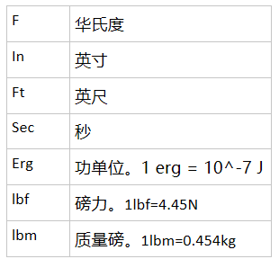

这里面的单位就是换算、改英制和华氏度的关系。我查了然后列了一下。
你选的两个单位是数量级的区别,你第一个0.7的话第二个就是700。这个设置看你换热系数需求多少了。
希望有人记得我曾经来过。
262
335

好的  谢谢 ,我在研究下看怎么算出每个阶梯的温度是多少
