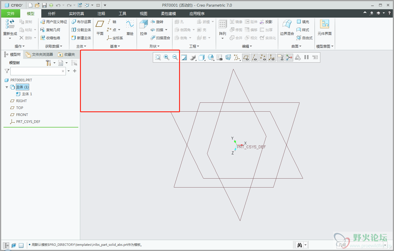

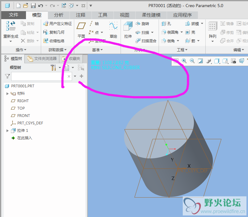

刚刚安装好软件的时候有的,后来我设置工作目录后在绘图区域就没有显示出材料和重量
怎么添加出像这样的材料和重量

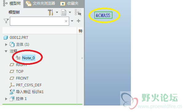

发表于 2021-3-22 13:22 | 显示全部楼层
那可能是旧版本,你可以鼠标左键双击如图所示地方。如果你重量参数名为CMASS,就输入&CMASS,即名称前要加上&
