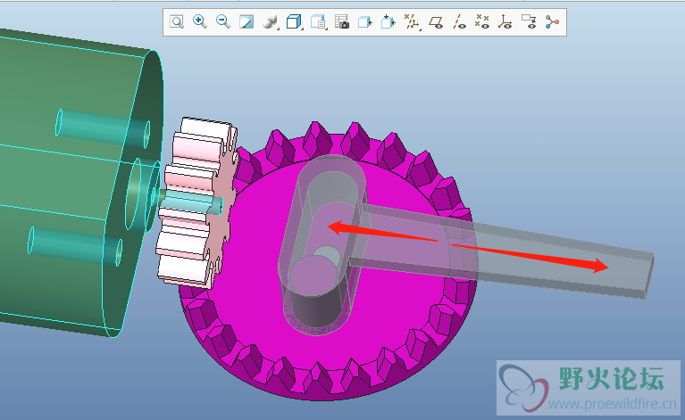

想要这个杆往复运动,怎么仿真

 楼主| 发表于 2021-3-21 03:03 | 显示全部楼层
求大佬解决

发表于 2021-3-22 13:52 | 显示全部楼层
给杆加个滑动副,与之接触的齿轮要与杆进行3D接触

发表于 2021-4-22 12:27 | 显示全部楼层
刚好有空,用运动骨架做了一个,不想建模.(CREO7.0.2.0)

发表于 2023-2-2 17:45 | 显示全部楼层
随便画了
