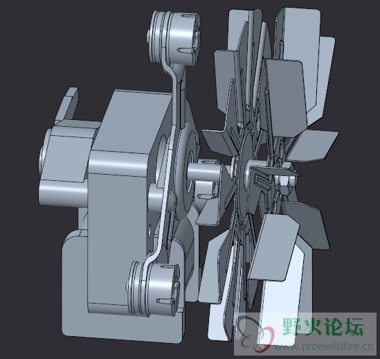

发表于 2021-3-20 17:26 | 显示全部楼层 |阅读模式
还有creo是如何分析零件表面的风阻的?

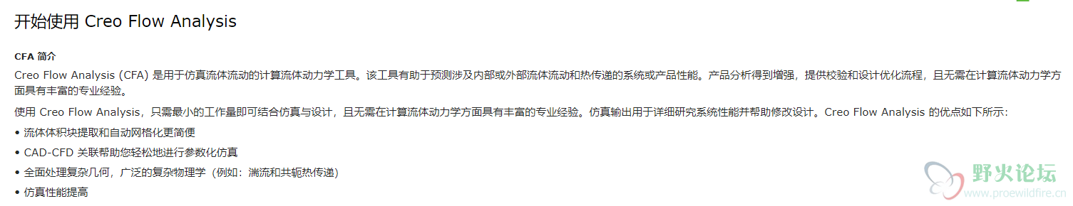

发表于 2021-3-20 19:31 | 显示全部楼层
试试Creo Flow Analysis

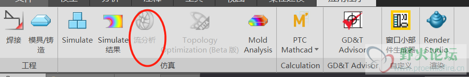

 楼主| 发表于 2021-3-20 20:21 | 显示全部楼层
请问creo如何下载flow analysis 功能,我安装了所有附件flow analysis还是灰色的

发表于 2021-3-20 21:13 | 显示全部楼层
还要硬件的支持!显卡好像要4G

发表于 2021-3-20 21:46 | 显示全部楼层
不用想了,CREO仿真不了由风扇叶旋转带动空气流动的分析。
CREO流体分析类似种
1.空气or液体在管道内流动状况
2.汽车在风洞里跑,空气在表面流动变化。
只学了,半桶水

 楼主| 发表于 2021-3-20 21:50 | 显示全部楼层
知不知道有什么软件可以做到

还要硬件的支持!显卡好像要4G
显卡够4G

发表于 2021-3-20 22:09 | 显示全部楼层
creo 5.0 要在是装配体(.ASM格式)才能用流体分析。
