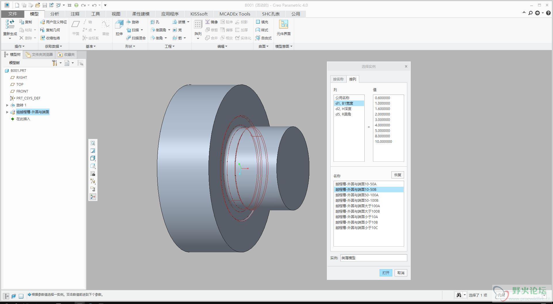

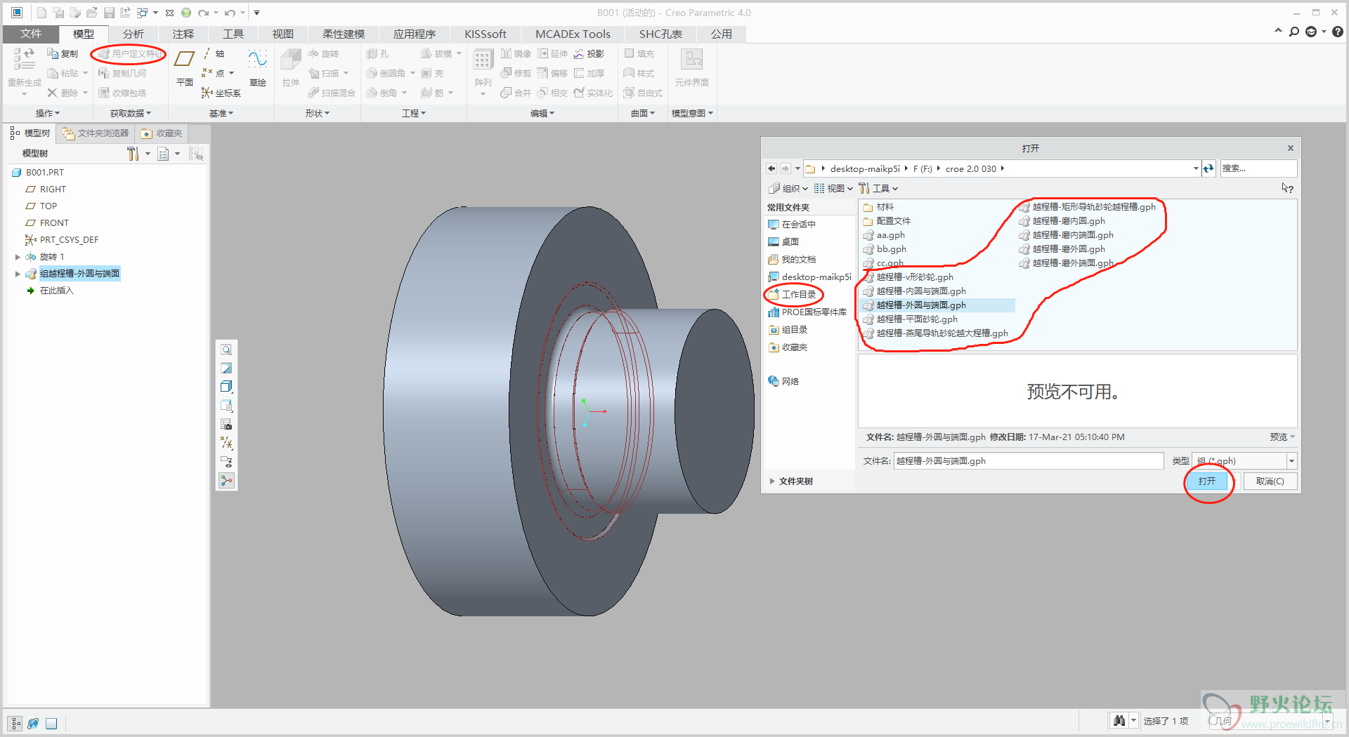

自己做的一个砂轮越程槽的UDF库。只是名称定义的有些魔幻。但自己能用的明白,有兴趣的可以下载去玩玩,族表名称什么的可以按自己的意图再修改一下。
放到creo的启动目录(工作目录)调用即可。
重新整理了一下,将族表名称做了更改,取消了外圆与内圆磨中的参考面。
UDF砂轮越程槽2.0.RAR (71.32 KB, 下载次数: 71)

发表于 2022-3-3 21:30 | 显示全部楼层
下载您的 “UDF之砂轮越程槽”用了一下,做得真不错!但会出现”现当前公差标准不同于UDF公差标准”的提示,您用来制作udf的零件属性的公差标准选的是ANSI吧?而我们常用的是ISO,因为您没有提供当时用来制作UDF的零件,也就没法从零件这里改公差属性,有没有其他办法,直接在udf的.gph文件里修改模型公差属性呢?或者您能否重新提供一下新的udf?谢谢!
