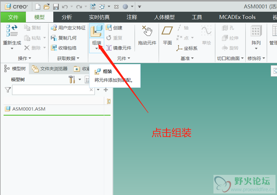

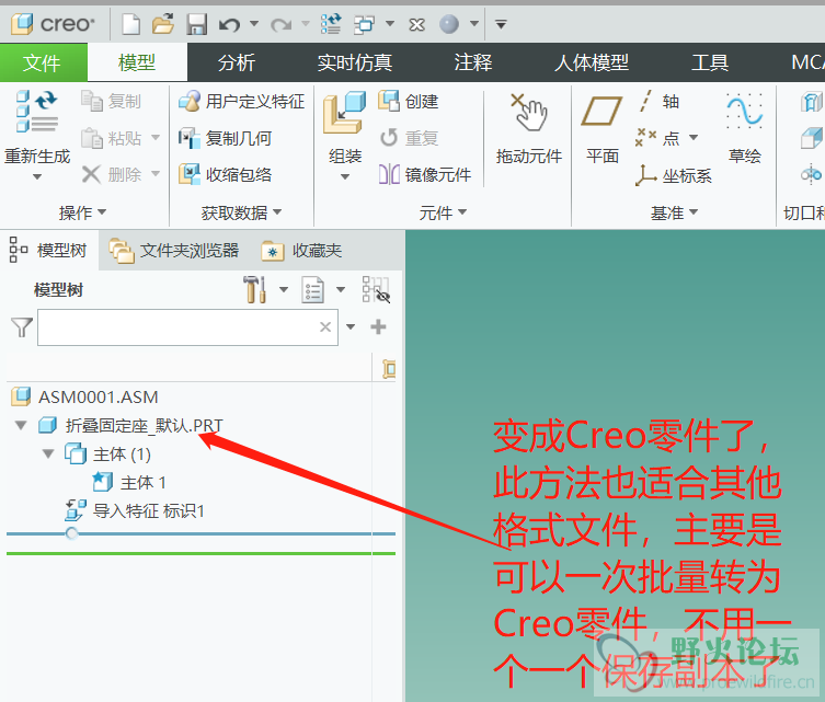

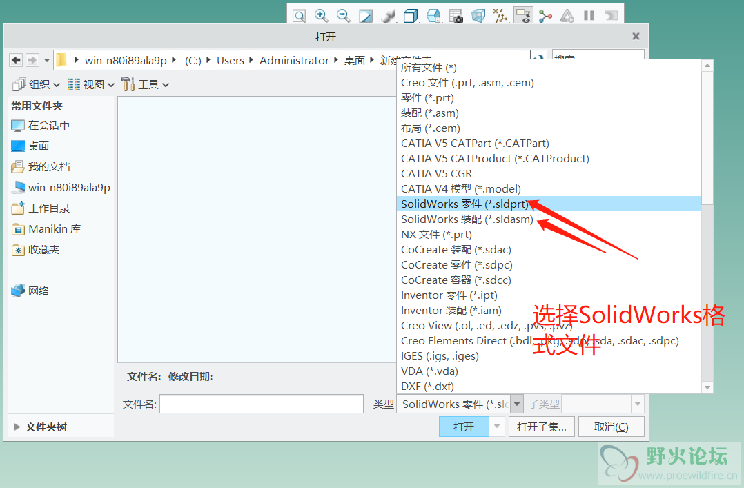

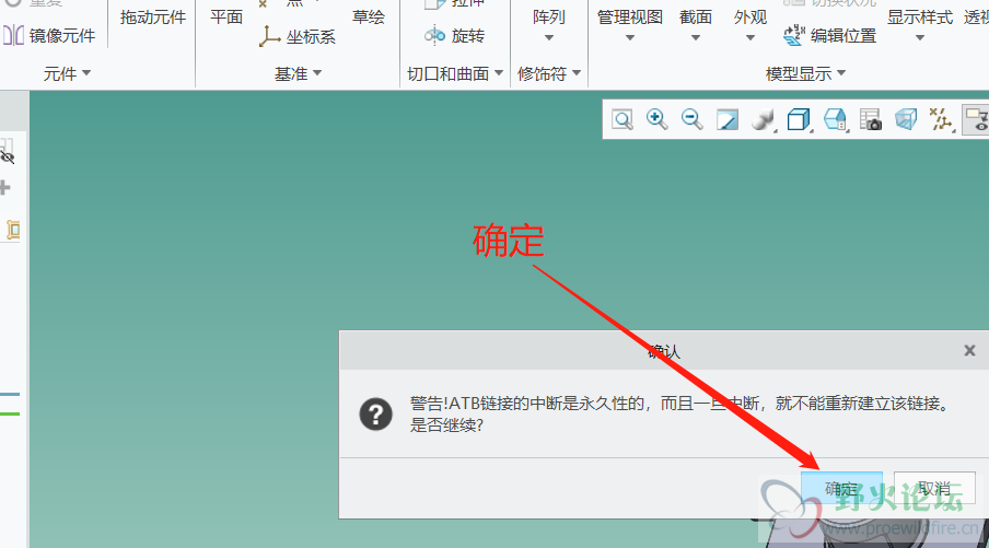

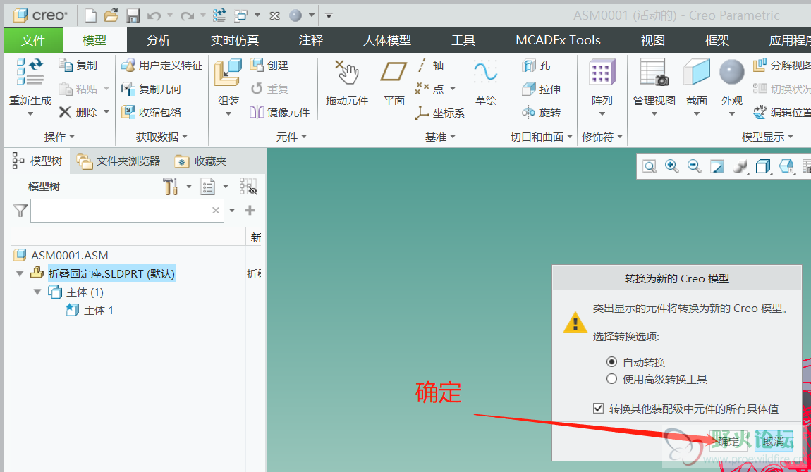

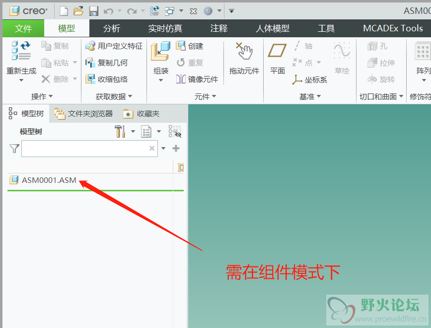

有时客户发来的文件是SW格式的,直接打开总是不能编辑,好不容易试出这个方法,文中打开其他软件的原文件也可以使用相同方法,可以批量转换,省去不少麻烦,需要的小伙伴赶快试试,文中SD代表SolidWorks文件
在组件模式下
在组件模式下
组装SD文件
组装SD文件

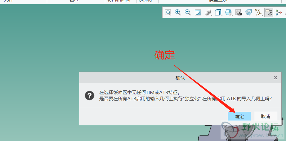

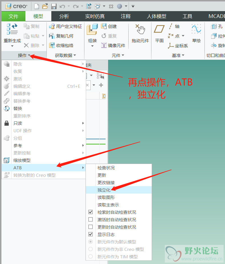

选择SD文件,或者直接选所有文件
选择SD文件,或者直接选所有文件

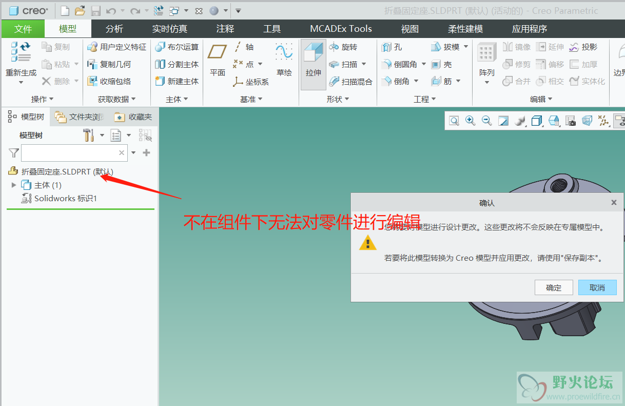

如果直接打开SD零件,无法编辑,非要你保存副本后才可以编辑,零件少还好,要是零件多就麻烦了
