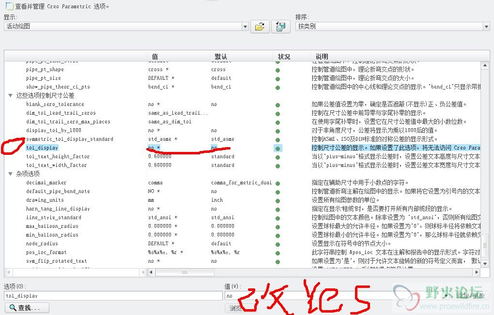

请教一下,工程图中为啥无法修改公差?

绘图选项tol_display  把NO改YES

谢谢
