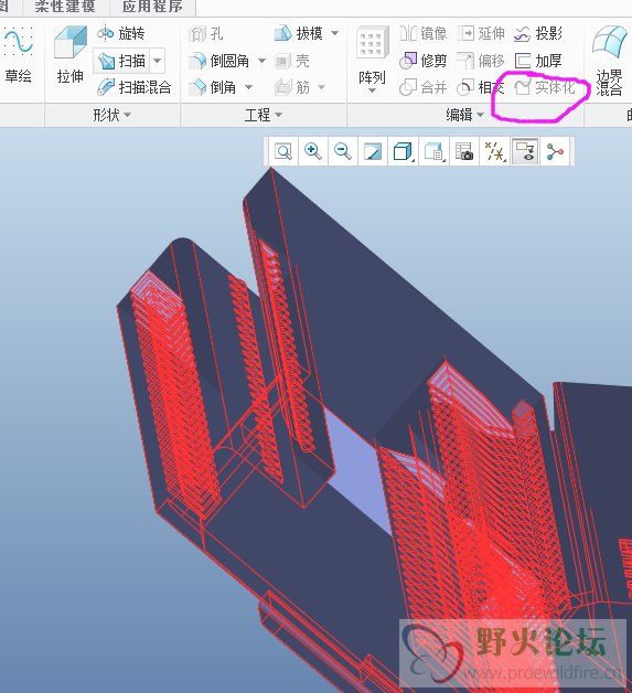

有什么办法将Creo 建好的装配体导出STP或IGS的壳体文档,不让别人能用实体化的方法修改成实体呢?为客户出方案时,有些客户就想用你的方案改一下给别人。所以,想改成壳体并嵌入LOGO,不想让客户修掉LOGO或实体化后给竞争对手。

客户要STP或IGS文档,简化是指出图时出简易图?客户不接受
我看有些图纸可以出成破面转STP后,导入C3时,其实体化是灰色的,这个是如何实现的呢?

导出obj,然后再转为stp就可以了,反正修复不了那种。
