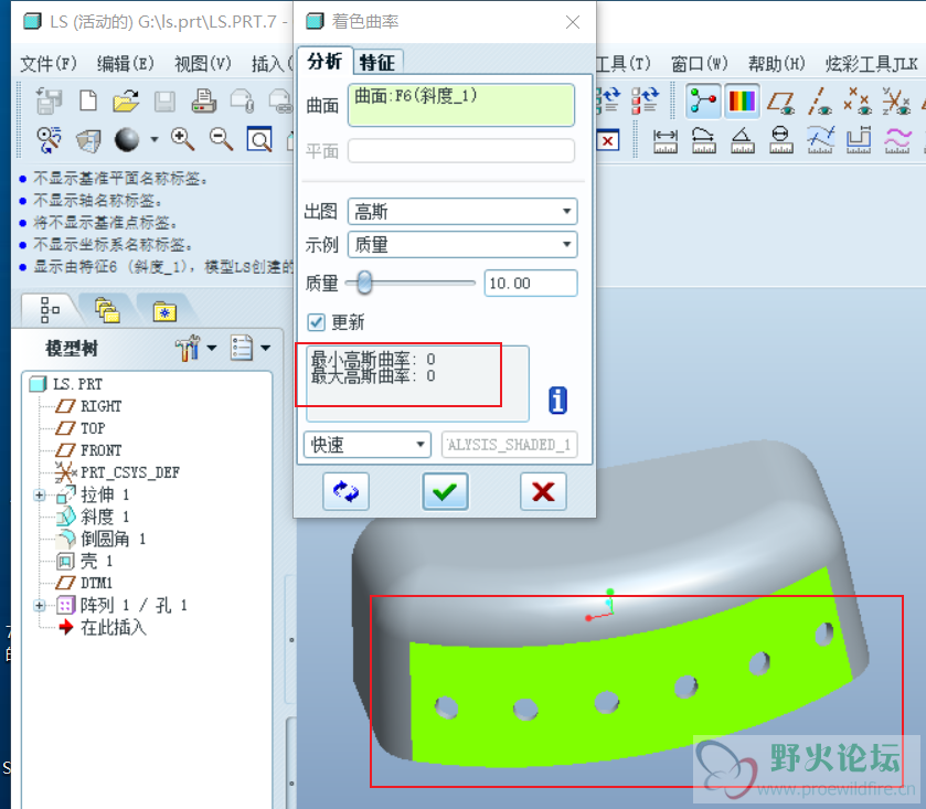

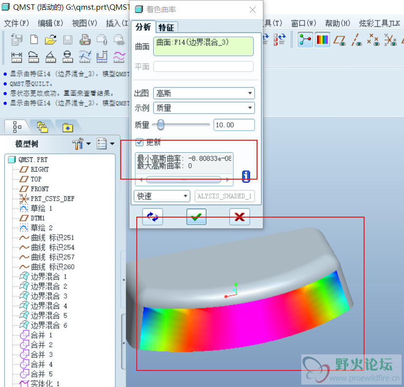

对于使用曲面实体化所形成的实体和直接拉伸形成的实体,有哪些具体的不同?麻烦哪位知道得比较详细的、给普及一下。

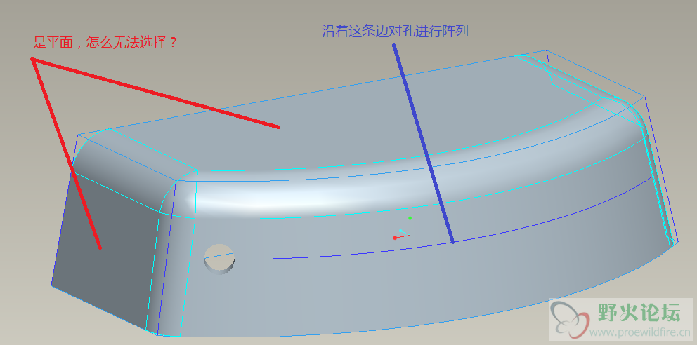

对于图一和图二,是通过拉伸直接形成的实体,插入孔时可以直接选择曲面、阵列也很易。

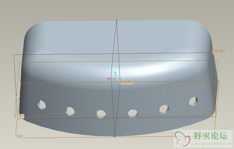

对于图三、是利用曲面做出来的,插入孔时就不能直接选取曲面、很麻烦,况且想要在上面添加其它拉伸特征时、也无法平面。
现在把图及附件传上去,ls.prt是通过拉伸直接形成实体的、而qmst.prt是利用曲面实体化形成实体的,现在想在qmst.prt做出和图二相同效果,请高手指点。所用软件ProE5.0M100.

没有区别吧,选择不到面就用过滤器啊

嗯,这个好问题!我来回答一下吧:
1.
首先第一个实体能成功,是因为你用拉伸拔模特征创建,其表面严格来说是属于直纹面(曲率没有多大变化,都是一条直线),所以孔功能识别为放置面。
2.
你用边界产生的面,不属于直纹面,曲面存在变化。所以孔功能不会识别。

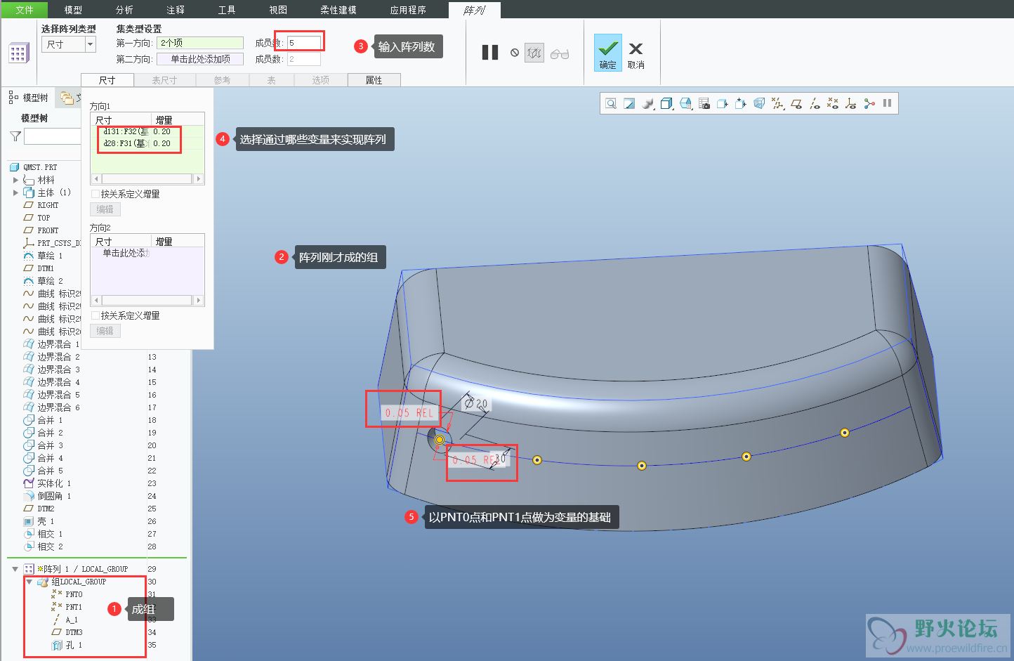

图三如果是阵列,那么和图一图二是一样的,不过需要注意的一点是,里面所做的特征需要成组,然后再阵列,就可以用图一图二的尺寸方法阵列了。(当然,如果能用拉伸解决的问题一般就不要用面实体化来解决,毕竟步骤多了好几步,也不利于后续的改图。)具体如图所示。

谢谢各位的回复。当时阵列的时候也做成了组、只是在设置变量的时候没能把两个点同时做为变量。现在知道了,刚刚也做出来了。再次感谢各位的指点。
