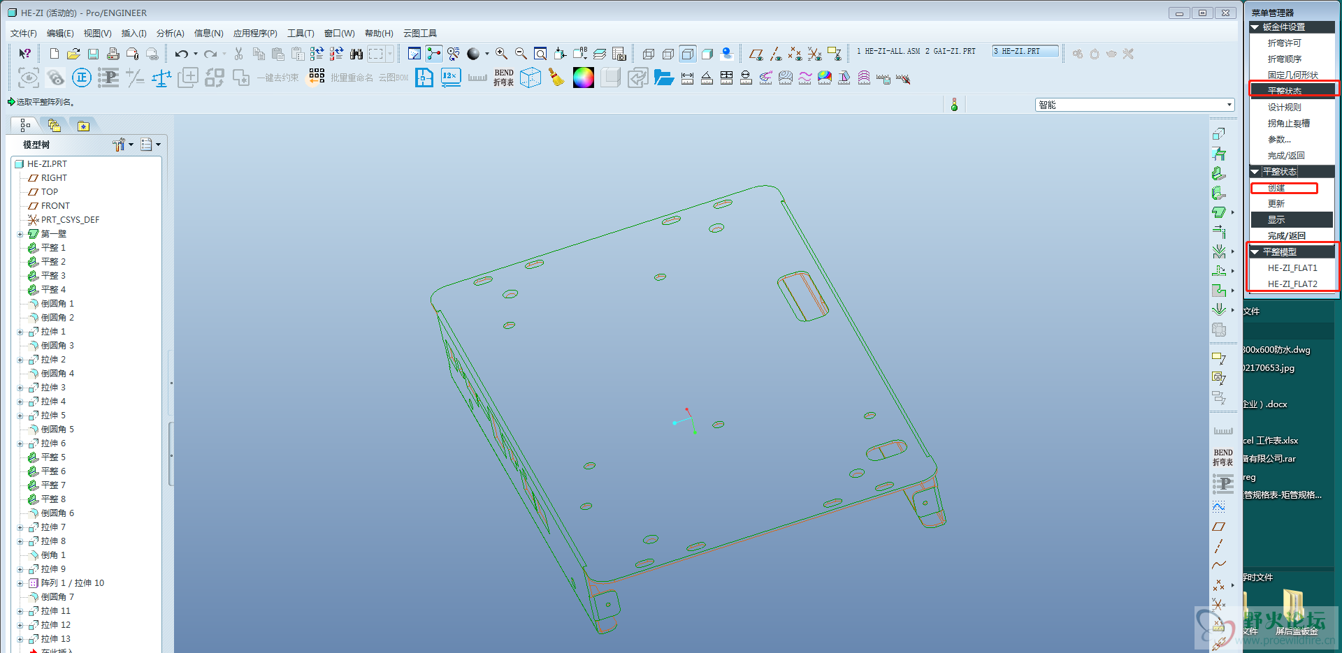

    相信不少工程师,从事钣金设计时使用proe遇到输出CAD三视图和展开图不能一次输出,严重影响展图效率。
    先决条件:钣金零件必须用钣金模块设计出来的,并且能用自动展开的零件,设计钣金零件要养成标准化设计往往事半功倍效果。
顺序如下:
1、首先创建零件固定面、编辑-设置-创建平整态-查看平整态。以上步骤可录制快捷键

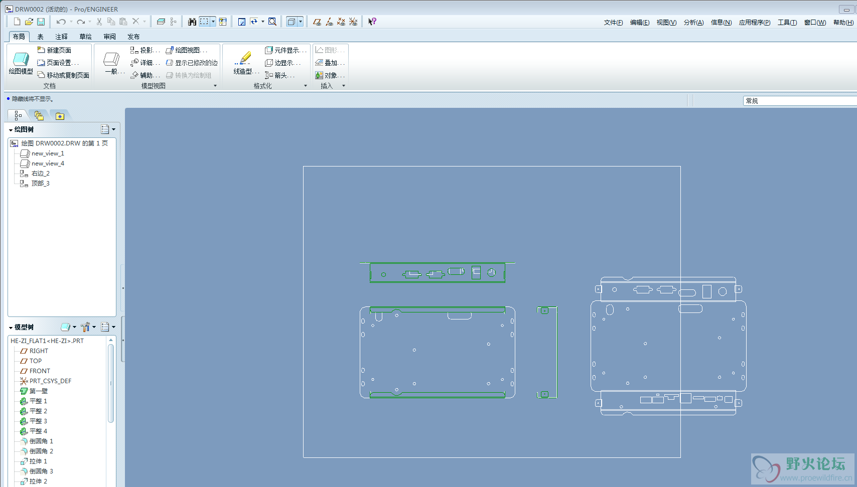

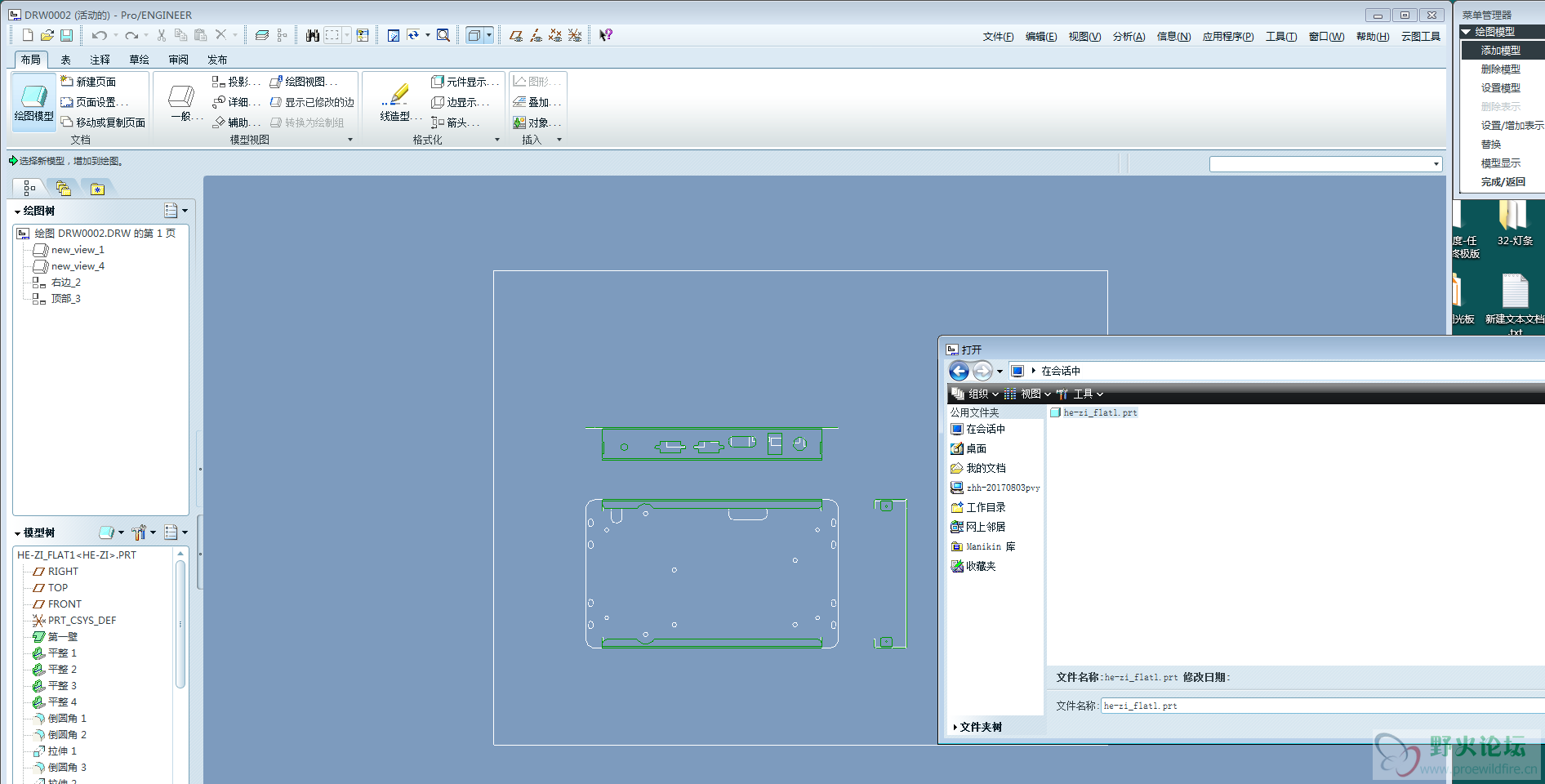

2、输出零件三视图、然后绘图模型-添加模型-选择平整态,零件名称+FLAT后缀的就是,点击一般选择视角即可完成展平视角添加。
以上操作都可以录制成3个左右快捷键,基本几秒钟一个图纸,配合自动展开折弯表效率杠杆的
添加展平模型
添加展平模型
工程图输出效果
工程图输出效果

我不是专业做设计的,说的方法以及用的术语可能不对,但是我的方法也能做到同时出三视图和展开图。
钣金件做好,在做好钣金件以后,操作加上展平和折回,然后添加简化表示,命名为展平,排除掉折回就可以了。出三视图的时候用主显示,再添加模型,还选这个零件,选展平显示,这个图就是展平后的图了。

以前也是按版主的方式出图,会多出一个文件并且打开零件时还要选取打开状态,麻烦。后面再论坛上看到此方法也是很不错的,目前与楼主的做法一样。
