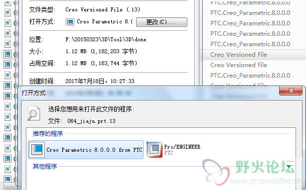

那你需要先看下这些文件是不是被认作creo versioned file或proe versioned file,是的话注册表这个地方才有效
如果都正确,重建图标缓存应该能解决

这种方法还是不行,看来我只能重装程序了
100
发表于 2021-3-20 15:31 | 显示全部楼层
洛阳青年 发表于 2021-3-20 15:23
这种方法还是不行,看来我只能重装程序了
Win7以上的文件关联逻辑有点奇怪,重装未必解决。。。
如果你没有单独按2楼那种方式处理过.1 .2文件,应该是没问题的,她们都属于creofile或proefile,但是一旦你处理过了,那些就不属于creofile了,这种情况除了注册表批量删除,真的不知道怎么弄好
