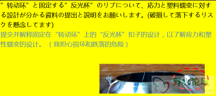

最近做了日本东芝的产品,关于塑料件扣位受应力、受力标准、使用寿命等问题。各位大师有没有关于扣位比较有公信力的资料标准可以作为设计依据参考? 1616037842(1).png

 楼主| 发表于 2021-3-26 15:01 | 显示全部楼层
一个反光杯的弹性扣位

发表于 2021-4-30 11:13 | 显示全部楼层
如果材料是塑胶的话,可以去大的塑胶材料商的网站上去找,一般都有每种材料的常用结构的设计指引,记得多年前去拜尔的网站上下载过

发表于 2021-4-30 17:33 | 显示全部楼层
可以拿这个专家著作来向日本客户证明设计的合理性:http://www.proewildfire.cn/forum ... p;extra=#pid2980622
