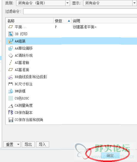

我用的是creo7.0, 为什么我在不能编辑键盘快捷方式,

不知你啥情况,现发现
Creo7.2,7.3改这个太麻烦,因为那个 确认  按扭 太远,要向左移动这个界面才能看到 确认 。

我就是在这个页面设置的时候点快捷方式一 栏没有反应啊,编辑不了
发表于 2021-3-21 11:03 | 显示全部楼层
      不建议用快捷键。若要用,可以把鼠标放在名称和快捷键中间,出现“‖”,把前面空间缩小,确认键就好看了。最后建议,若你是专职做此项工作的,一定一定要压下性子,三五个月就能看到长进。现在比我再2000年学习时,可参考的书籍和信息多多了。
我刚解决这个问题了,是参考了这个帖子的方法:
http://www.proewildfire.cn/thread-167618-1-1.html
用\Parametric\bin\reconfigure去掉appribboncontrol就都好了~
