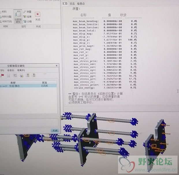

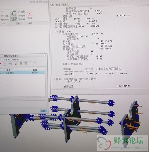

警告:未获得收敛,因为已经达到最高多项式阶6。
警告:未收敛
警告:未收敛
警告:奇点
警告:奇点

已截图如上,请指教!

你这个是工程分析模块的,如果可以,应该打包你的附件,论坛上自有高手
发表于 2024-4-8 14:55 | 显示全部楼层
很明显模型P级超过了6阶,而你默认设置是6阶,所以不收敛,结果也不可信
