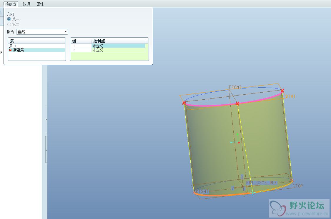

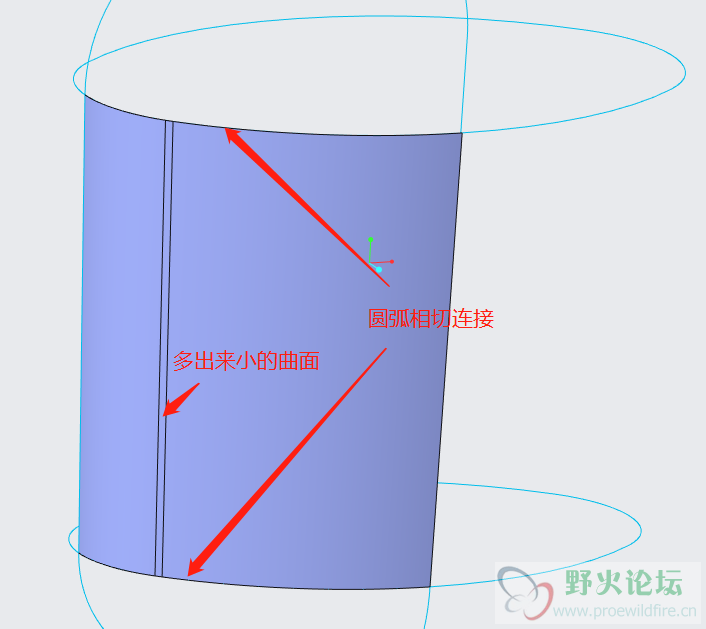

如图,做曲面的时候出现了小的曲面,上下曲线用的圆弧相切连接。理论上不应该出现啊,怎样做才能不出现这个小曲面呢?

段对段 不能多说了

两个圆弧的点可能是错位的,在变界混合的界面有个控制选项,然后分别点一下这两个端点就可以了。2楼的是正解。

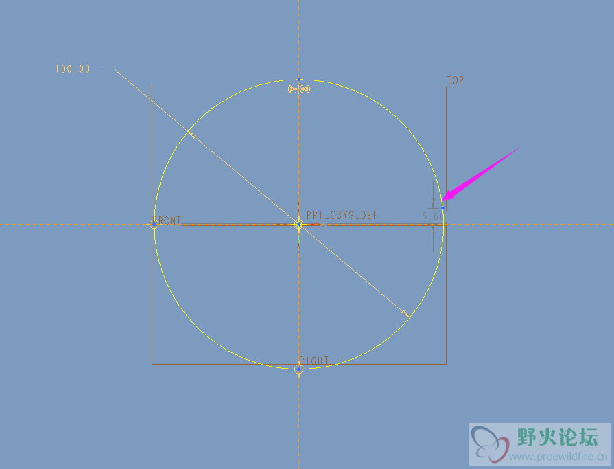

线没做好,或者线没点对点,你可以复合一下曲线

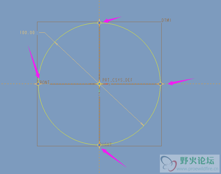

是你构建的曲线有问题
解决:1.从新构建完整的曲线2.减少碎面,采用控制点3.把曲线复制正一整条
