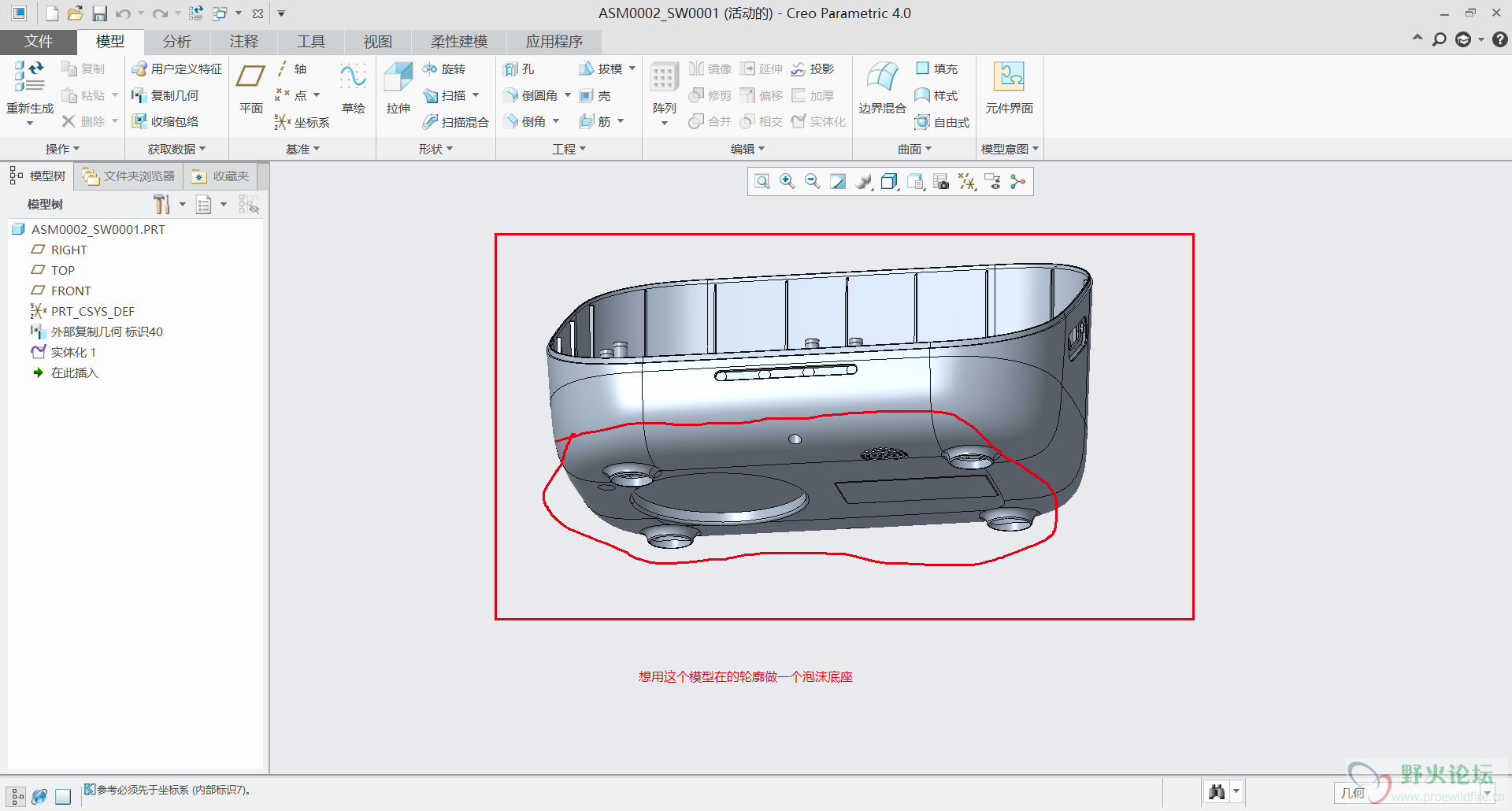

装配体已经保存为收缩包络,成为一个单独零件。
现在想用这个零件底部轮廓在一个立方体上掏一个孔位,和底座吻合。
具体该怎么做啊?

发表于 2021-3-17 15:19 | 显示全部楼层
不知道有没有理解对。 把立方体和这个件装配到一起,复制底座轮廓面,立方体零件继承底座轮廓面,再切

发表于 2021-3-17 15:32 | 显示全部楼层
估计楼主的烦恼是参考件太多面了,一个一个点选效率太低,想问问有没有效率更高的做法?

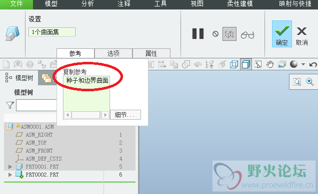

发表于 2021-3-17 15:56 | 显示全部楼层
种子和边界曲面,可以复制所有参考面。在组件模式下,激活零件,先手复制一个面Ctrl+C,Ctrl+V,后按住Shift键,鼠标左键单击零件。

发表于 2021-3-17 17:00 | 显示全部楼层
新建组件→把这个件装进去→组件下新建泡沫→激活泡沫,合并/继承,选零件,勾选切除

发表于 2021-3-17 20:22 | 显示全部楼层
直接新建零件--复制零件几何---拉伸实体--用复制的曲面实体化--完成

发表于 2021-3-18 10:39 | 显示全部楼层
用的最多的就是做一个够大的泡沫建模,然后可以把要装进去的原图保存一个副本,然后按比例放大一些,比如百分之一千分之一之类的,再用合并继承功能,在泡沫的基础上加入你的零件,切除掉就得到你要的泡沫底座了。不对的话请见谅~
