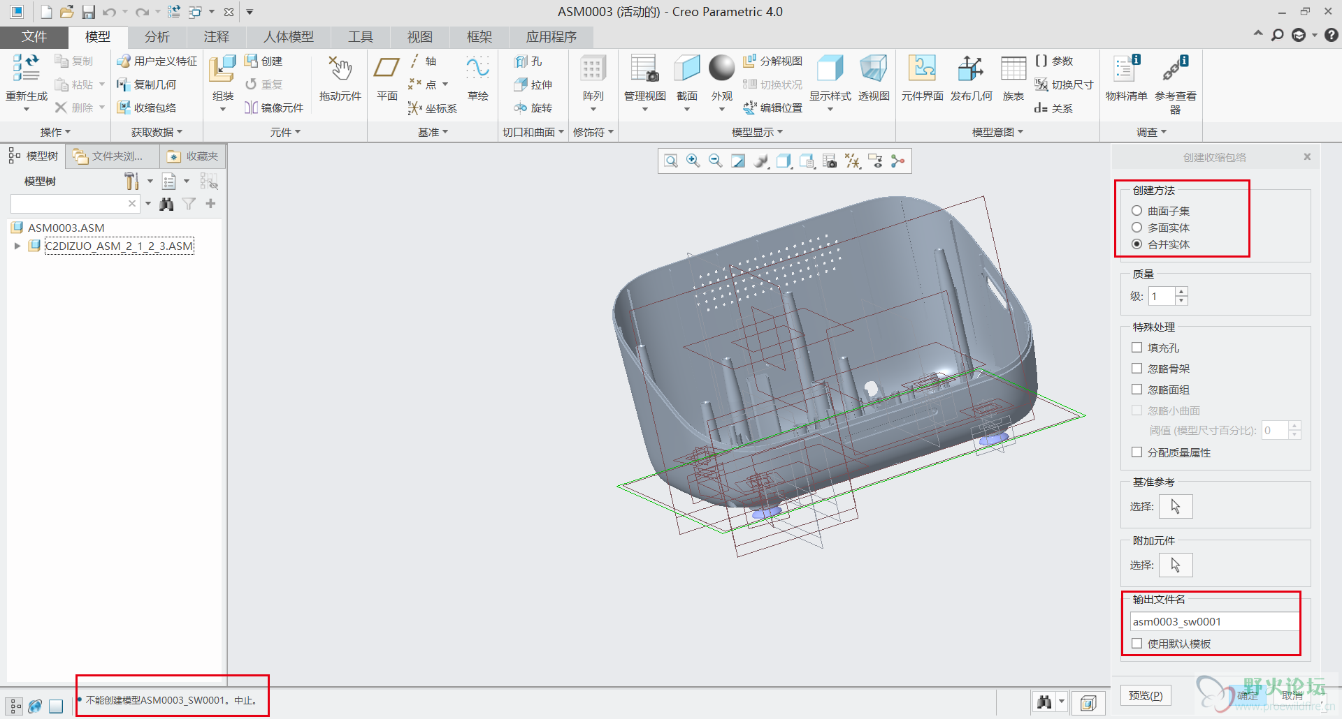

创建收缩包络失败,
我是哪里做错了吗
步骤-另存为-保存副本-收缩包络-选项如图所示
参考面选择的底部,然后使用模板-点击确定,最后提示
不能创建模型*****-终止
求大佬赐教

发表于 2021-3-17 10:24 | 显示全部楼层
级别调高

 楼主| 发表于 2021-3-17 11:21 | 显示全部楼层
好的,我先试一下

 楼主| 发表于 2021-3-17 13:44 | 显示全部楼层
试了一下,是可以的
谢谢大佬

发表于 2021-12-27 13:24 | 显示全部楼层
suche 发表于 2021-3-17 13:44
试了一下,是可以的
谢谢大佬
我也碰到同样的问题,但是我调高级别到10都不行
