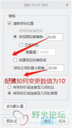

球标自视图轮廓偏移和球标最小距离设置默认距离为20mm
请问怎么配置为10mm?
Config文件的选项是什么?
谢谢!

在DTL工程图配置文件中,你设置一下是否能有用

谢谢,可以.
我按如下配置对应变更
min_dist_between_bom_balloons 10.000000
def_bom_balloons_view_offset 10.00000
变更后两个间距都是10mm了,
