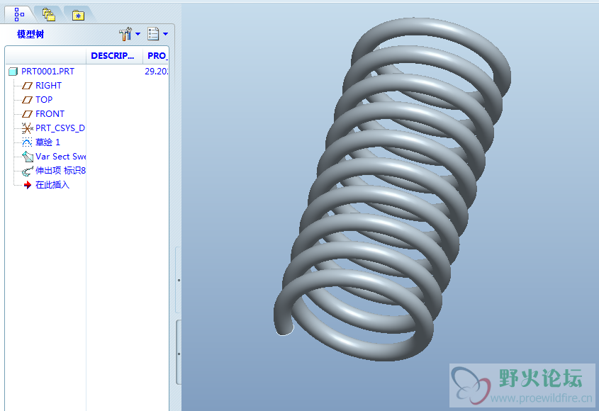

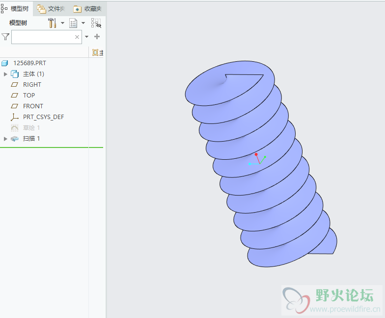

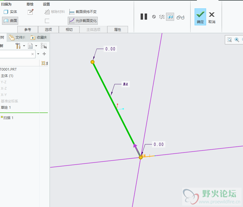

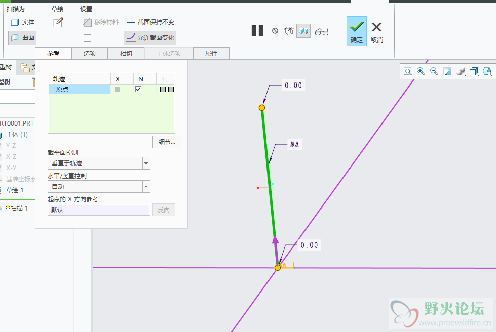

用扫描想做出图4的效果,但表达式做好了,怎么都不出图4的效果。请教大神,这个还需要设置些什么吗?

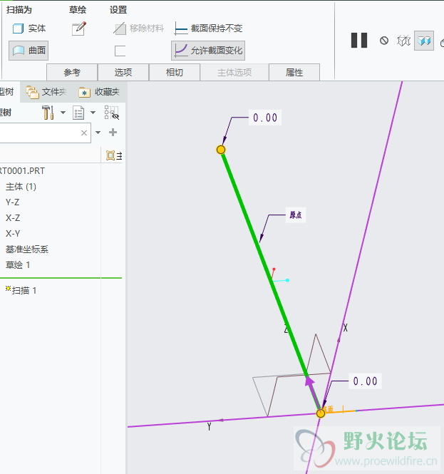

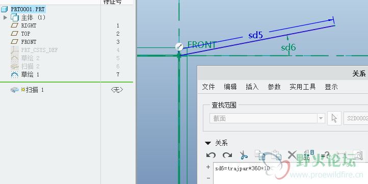

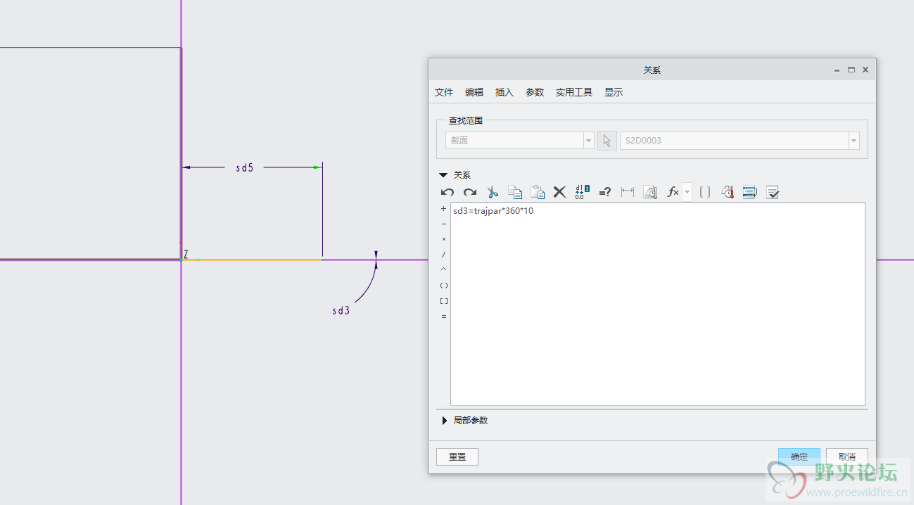

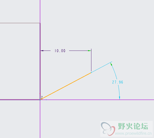

关系式没有写对,sd3的尺寸是标注角度尺寸,sd3=trajpar*360*你想要的圈数   那样就可以了

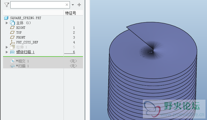

发表于 2021-3-15 15:46 | 显示全部楼层
你试下螺旋扫描

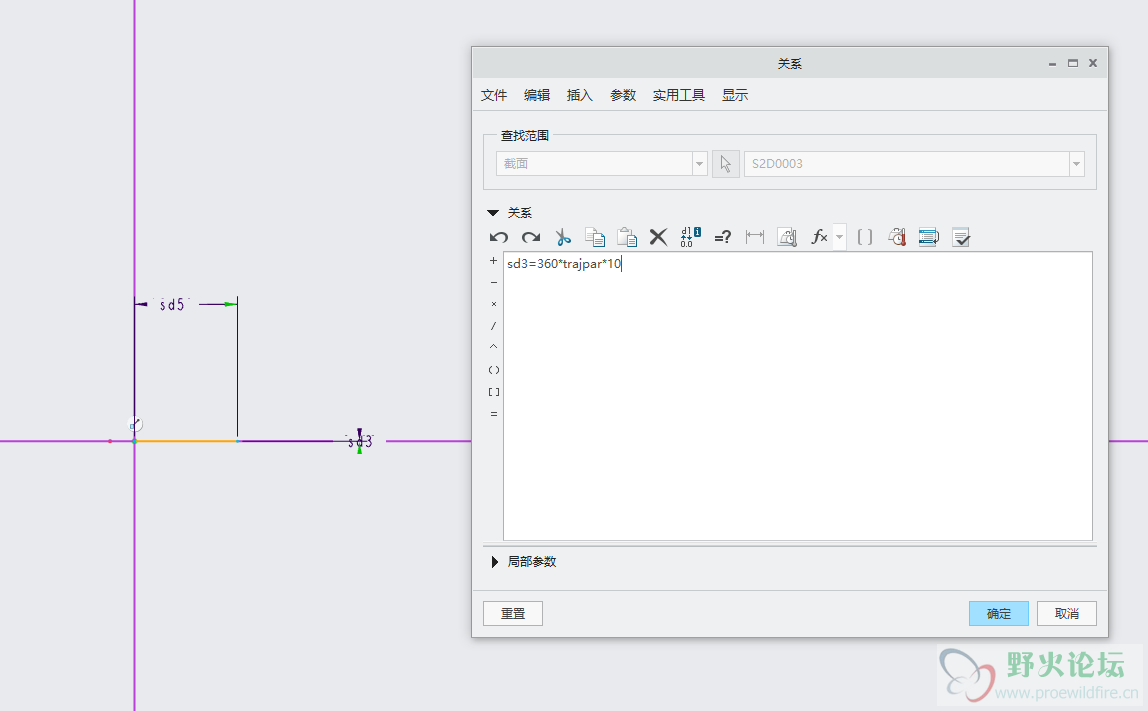

 楼主| 发表于 2021-3-15 15:49 | 显示全部楼层
这样还是不行,真是搞不懂

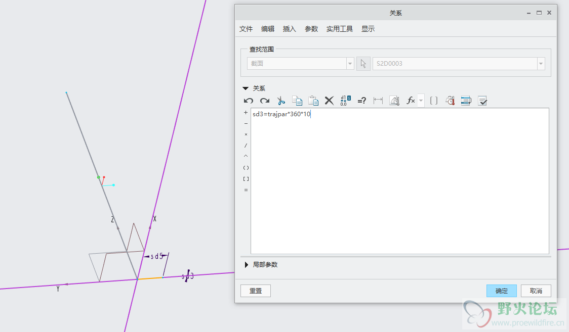

发表于 2021-3-15 15:51 | 显示全部楼层
你的关系式没有写对吧

 楼主| 发表于 2021-3-15 15:55 | 显示全部楼层
340047351 发表于 2021-3-15 15:51
你的关系式没有写对吧
关系应该怎样写啊?

发表于 2021-3-15 16:15 | 显示全部楼层
tomilyzhx 发表于 2021-3-15 15:49
这样还是不行,真是搞不懂
注意我说的你的那个SD3是角度标注,肯定是你没选好,我都试过的。

发表于 2021-3-15 16:39 | 显示全部楼层
按2楼的
一端重合在原点成一定的角度,这个角度设为关系sd?=trajpar*360*10就可

 楼主| 发表于 2021-3-15 16:47 | 显示全部楼层
2475413890 发表于 2021-3-15 16:39
按2楼的
就是这样做的,还是扫不出来。
