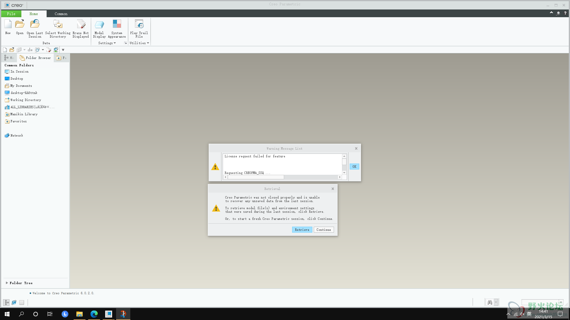

[已解决] creo6.0打开后蹦出来这两框,界面也改成了鸟语,这是怎么回事?咋办呢?!

上午还能正常使用,下午重新连了下网,就这样了,怎么办

发表于 2021-3-15 14:52 | 显示全部楼层
破解问题,重新破解一次就OK了

谢谢你,软件破解并没有问题,出现这个问题之前一直是可以正常使用的,安装破解后用了快两月了,就下午断网重新连接之后就这样了

发表于 2021-3-15 15:04 | 显示全部楼层
ht000000 发表于 2021-3-15 14:59
谢谢你,软件破解并没有问题,出现这个问题之前一直是可以正常使用的,安装破解后用了快两月了,就下午断 ...
重新联网,有时候网卡禁用会这样,有时候断网打开也会这样,多打开几次就可以了。要是初次安装打开时候这样,那个就是破解问题了

谢谢,重启重连好几次,依旧

重启电脑吧,顺便看看你有没有禁用网卡,或者你重新破解一下吧,

多谢,并没有解决,还是谢谢你

破解文件丢失了,网卡系列号没有了,要么就是被360干掉了,要么就是不小心删除了。仔细看一下

谢谢各位大神的指导,问题已经找到,已经解决了,电脑的MAC地址居然自己变了,不知道怎么会这样的情况,软件重新加载更新许可证的MAC地址之后就好了
