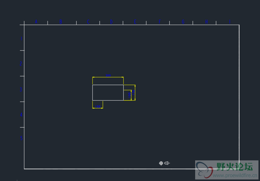

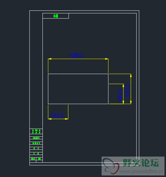

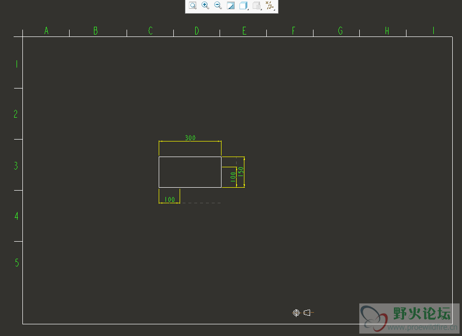

[已解决] Creo工程图转成DWG格式图纸后,标注颜色不一样,复制后标注尺寸出现重影
173
218
发表于 2021-3-15 11:48 | 显示全部楼层 |阅读模式

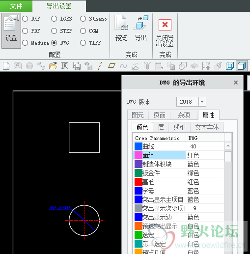

颜色 可以在这个Dxf_export.pro文件中设置,详细的搜一下论坛中
map_color DATUM_COLOR  1

发表于 2021-3-15 21:15 | 显示全部楼层
在CAD中ALT+a全选,然后X分解
