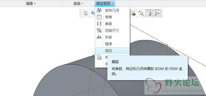

BOM中如何显示产品最大外形尺寸

发表于 2021-3-15 12:03 | 显示全部楼层
要不试下指定,再编辑B.O.M格式文件调用。确实不是很明确楼主具体问题,因为“BOM中如何显示产品最大外形尺寸“这个议题有点大,涉及到怎么得到最大外形尺寸,如何指定到BOM表,BOM表如何设置格式并调用,不是三言两语就能说的清楚的。

发表于 2021-3-25 16:10 | 显示全部楼层
使用外围体积块,生成测量特征。最后在bom中显示。
