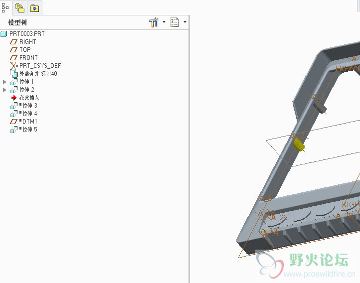

建模时,以一个图形为参考绘图,为啥这个参考图形无法隐藏,比如我在用合并继承打开一个画好的图,但隐藏不了,不管有没有关联关系

发表于 2021-3-15 10:05 | 显示全部楼层
理论上都是能隐藏的,发一下截图看看是哪些特征没有办法隐藏。

 楼主| 发表于 2021-3-15 10:14 | 显示全部楼层
你看看

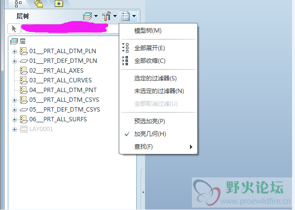

发表于 2021-3-15 10:27 | 显示全部楼层
切换到层去新建层,把你想隐藏的加进去,然后右键隐藏保存就可以隐藏

发表于 2021-3-15 10:33 | 显示全部楼层
试试在图层里隐藏看看

 楼主| 发表于 2021-3-15 10:44 | 显示全部楼层
试了,不行
我试了一下你的附件,是可以隐藏的,再不行你就用层加上去隐藏

 楼主| 发表于 2021-3-15 11:23 | 显示全部楼层
能说一下过程吗,我怎么都实现不了

发表于 2021-3-15 11:27 | 显示全部楼层
右键选择隐藏。或者在层的设置那边新建层,看4楼的那张图
