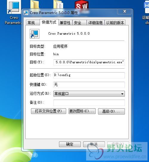

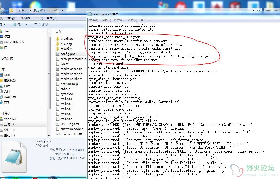

如图所示,我设置了启动目录,而且里面有相应的config,但是启动软件新建模板的时候,他调用了别的地方的模板?请大神给予帮助,谢谢!

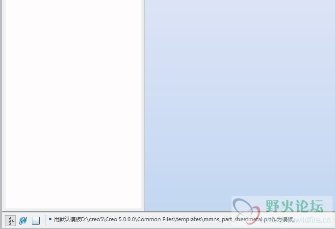

后续,1.我自己的处理,我把启动路径重新复制了一下(没有改变路径)问题解决。2.再有刚才想要截图错误路径的时候,再新建模板就正常调用启动目录的模板了(之前没有做任何处理)。之前没有遇到过这样的事情。
这个是刚才有出现问题后的截图
这个是刚才有出现问题后的截图
发表于 2021-3-14 16:41 | 显示全部楼层
解决了是吧,是不是你路径里有空格啥的,造成没正确调用

发表于 2021-3-14 17:33 | 显示全部楼层
不明白什么原因,但是自古以来config我都是放双份的,另一份放在这Creo 7.0.3.0\Common Files\text

 楼主| 发表于 2021-3-15 08:16 | 显示全部楼层
路径没有问题,目前来看是正常调用了,但是偶尔还是会调错,不知道怎么回事

460
543
发表于 2021-3-15 10:37 | 显示全部楼层
单独分开两个版本的文件夹试试、
