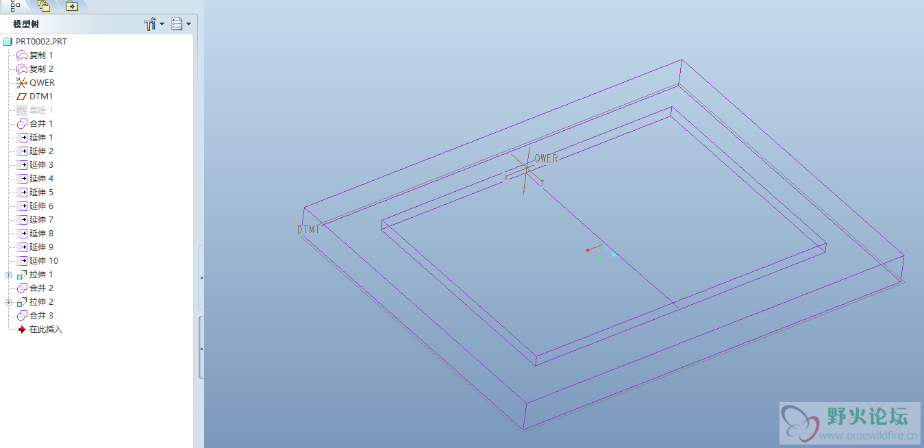

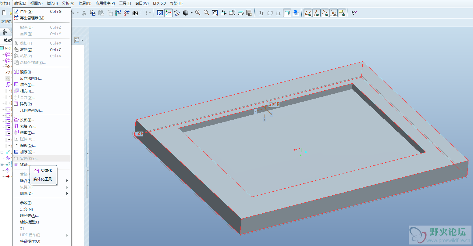

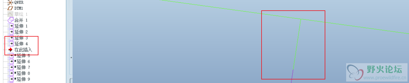

练习做一个简的3D,底面是曲面的,把面复制出来生成一个型腕,居然没办法实体?
线框显示也很正常。
实体化是灰色的。
改换方式来做,就会显示什么“曲面加亮的边界已被延伸”。
这是什么鬼?有高手帮忙解释一下啥情况,用的是PROE5!
感谢! prt0002.prt.zip (181.33 KB, 下载次数: 5)

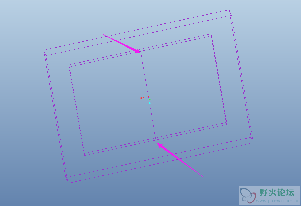

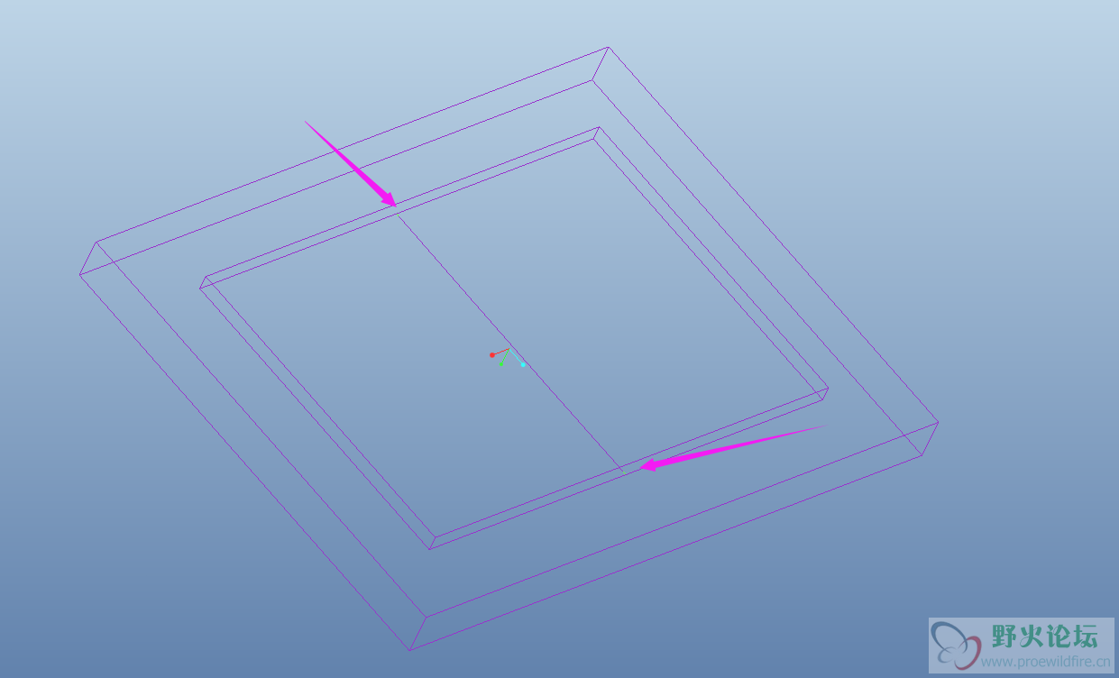

自己看吧,面没有闭合,你不应该这样画的。两个拉伸就可以了,为何要延伸面呢??

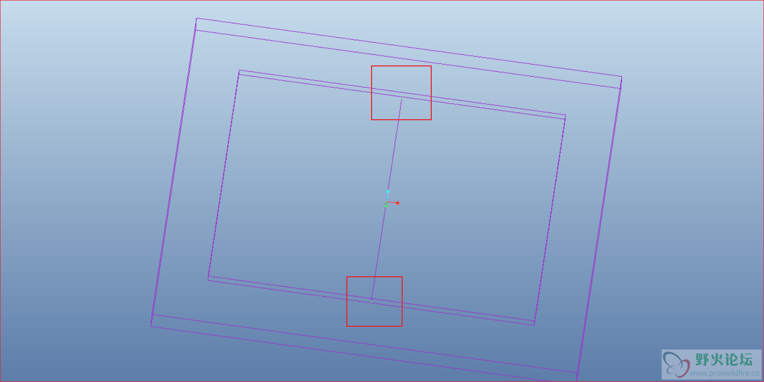

噫,居然没看到,那两个小位置的绿色,看样子屏幕太小了,应该是延伸导致的。因为这个面我要原样放大,又是曲面只能选择延伸了。

延伸也可以先切,再合

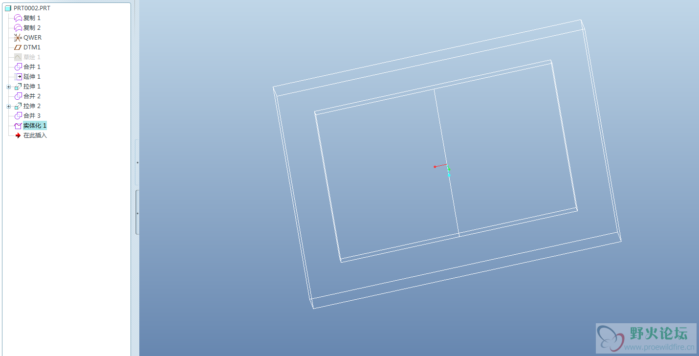

因为你分开延伸导致出现破面,还有分开延伸麻烦,可以一步完成延伸,简单没有破面,最也可以实体化

高手。里面还可以设置参数延伸整下个链!
