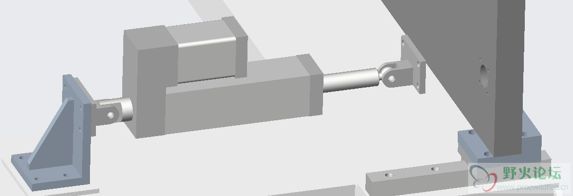

图里油缸左右两端支耳销钉连接,活塞滑块连接先做成组件,放到总成里先装配左边支撑,再约束右边的面重合会失败,怎么处理。
很多时候多机构组建装配都发现这问题

你这是装着玩的吧。1:左端有加强筋的那个部装是和底下那个滑轨是滑块连接的吗:2:看图片我怎么感觉油缸右端面是没有固定在那块板上?

左端是和底座固定的,右侧墙板移动,油缸是个放料纠偏,就是和右侧添加重合约束会失败

是不是油缸活塞没装好?滑动链接。其他固定,我很少用机构,个人愚见哦

你那右侧重合位置是跟活塞杆在同一垂直平面上的吗?要不你发个文件看看,我这是creo5.0的

一端用销,另一端用园柱连接

有位兄弟说的是对的,两个都要转动,你必须一个用圆柱连接,两个销钉链接会过盈。你选了也不能确认,会提示错误
