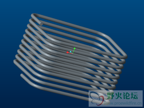

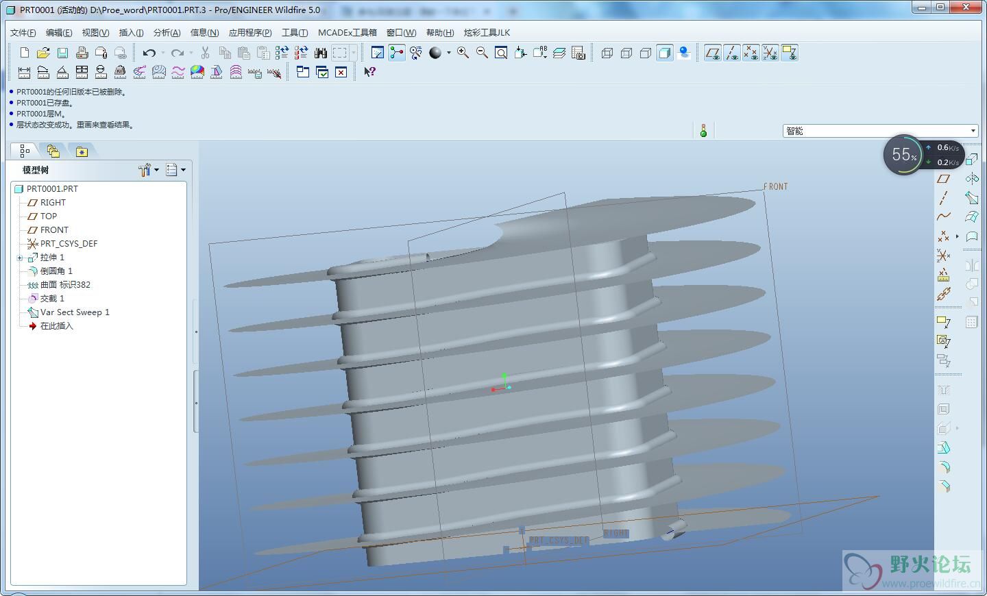

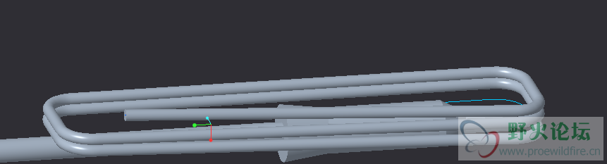

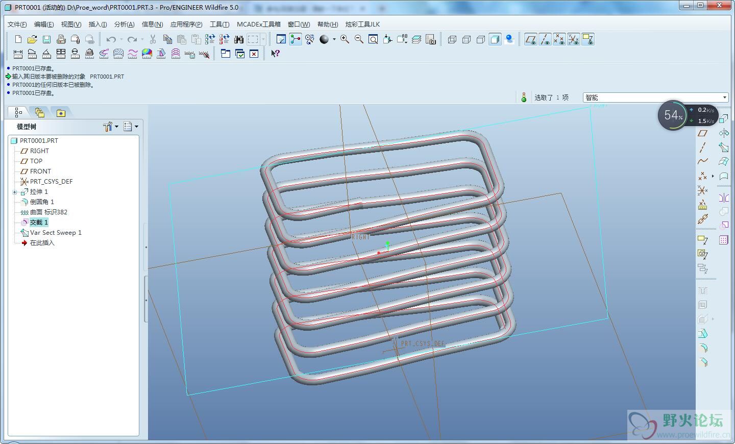

prt0001.prt.part1.rar (400 KB, 下载次数: 5) prt0001.prt.part2.rar (324.44 KB, 下载次数: 5) 22.jpg 12.jpg
拉伸  螺旋扫描   相交   可变
